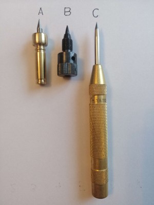

Na koniec warto wspomnieć jedną rzecz. Pracę grajcarem bardzo ułatwia wykonanie na pocisku strożkowatego zagłębienia w które wejdzie czubek grajcara. Pozwoli mu to łatwiej "złapać" materiał w pierwszej fazie "świdrowania". Jak już złapie to już potem wystarczy tylko kręcić a grajcar sam będzie się zagłębiałem w pocisk. Punktaki takie mają postać końcówek z szpikulcem nakręcanych na wycior lub stępel czy pobojczyk. Wkłada się je do lufy i kilkoma uderzeniami robi w pocisku zagłębienie które potem "złapie" grajcar. Poniżej zdjęcie moich puktaków:
A tu zbliżenie na same końcówki:
A. Punktak wytoczony przezemnie z mosiądzu. Parametry te same co grajcara nr.6. "Szpikilec" wykonany z złamanego wiertła fi 3,5mm.
B. Punktak z kompletu narzędzi z przybornik do Enfielda P53. Tego samego z którego pochodzi grajcar nr.5.
C. Punktak sprężynowy firmy "Yato" z przeostroną końcówką na kąt 20-30 stopni. Go akurat nie nakręca się na wycior. ;) Używam go do punktowania pocisków w bębenku rewolweru przed użyciem grajcara nr.4.
Z wróćcie uwagę na kąt na jaki są ostrożne puktaki. Ołów jest bardzo miękki a nam zależy by owe zagłębienie było jak najgłębsze. Z tego powodu punktak ostrzymy na kąt 20-30 stopni.
