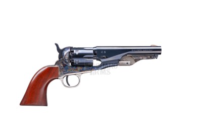

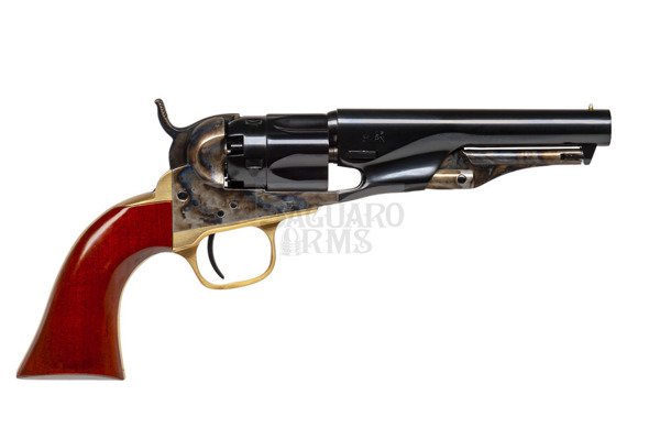

Zastanawia mnie, z czego to wynika i z czym się to wiąże, że w rewolwerach mamy modele z różnymi bębnami. Siedzi ktoś może w temacie? Nie chodzi mi o kanelowanie tylko o "zwężenie". Można zauważyć też po zdjęciach że rama jest inaczej "wycięta".
Któryś model jest może nowszym wynalazkiem?
Czy któryś jest pod jakimś względem lepszy od drugiego? Lepiej pracuje?
Występują ogólnie jakieś różnice, które powinny mnie interesować przy zakupie?
Mieści się więcej lub mniej prochu?
Zdjęcia dla przykładu, żeby pokazać, o co mi chodzi.

To podcięcie w szkielecie wynika tylko i wyłącznie z wykorzystania szkieletu pierwotnie przeznaczonego dla mniejszego kalibru i skonstruowania na nim nowej broni o większym kalibrze przez co bęben otrzymał większą średnicę w komorach i musiał wejść w szkielet. Tak było np. z navy->army oraz pocket.31-> pocket police .36

Ale to rozumiem że rękojeść/uchwyt jest taki sam wielkościowo tak? Tylko rama jest mniejsza.
Posty: 739
Re: O co chodzi z różnymi bębnami w rewolwerach?
Tj koncept polega na zwiększeniu kalibru pierwowzoru. Masz navy .36 a chcesz z niego zrobić 44 przy minimum zmian
