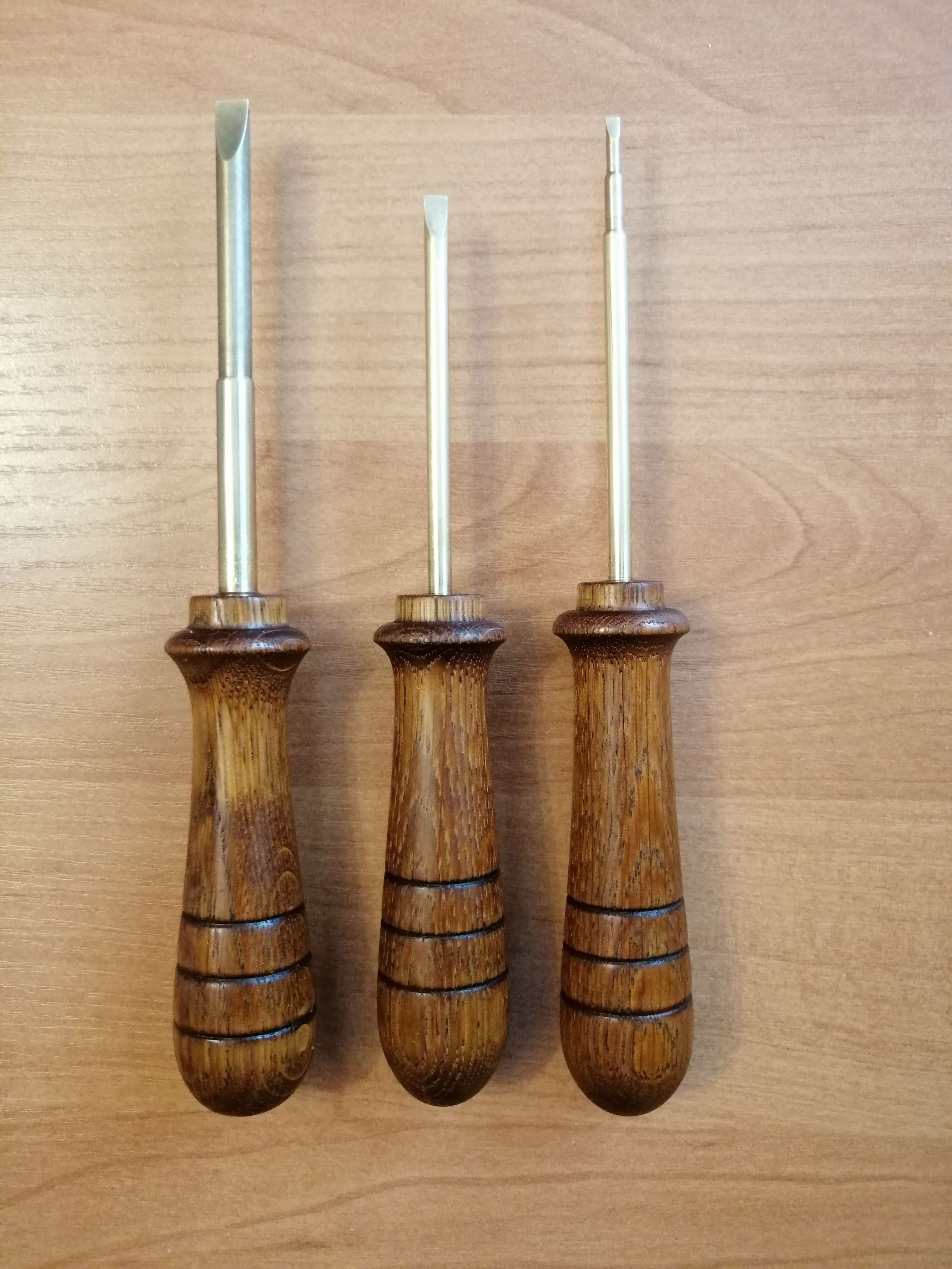

Niestety ale z utwardzenia zgniotem nic nie wyjdzie. Przynajmniej jeśli użyjemy najbardziej dostępnego stopu MO 58. Stop ten jak sam się przekonałem jest niekowalny. Pod wpływem uderzeń młotka pęka. Poniżej zdjęcia pręta z tego stopu po trzech uderzeniach młotka...
Nie jest to defekt tego konkretnego pręta lecz przypadłość stopu gdyż próbowałem z trzema prętami średnicy 8, 6 i 5mm i za każdym razem to samo. Kilka uderzeń młotka i pręt pękał. :( Łuski amunicji scalonej wykonywane są z stopu o większej zawartości miedzi (np. polska przedwojenna amunicja mauzerowska 67% Cu). Podejrzewam że gdyby próbować kuć pręt z stopu takiego jak ten z którego wykonane są łuski tego efektu by nie było. Ale z drugiej strony z pewnością byłby bardziej miękki i mniej wytrzymały a wykonany z niego wkrętak łatwiej by się deformował.
Pewnie można by coś tam odpuszczać, rekrystalizować itp. ale roboty z tym kupa a i efekt finalny niepewny. Jeśli więc zdecydujemy się wykonać sobie takie wkrętarki z mosiądzu gatunku MO 58 to pozostaje nam tylko obróbka skrawaniem. Piszę o tym gdyż trzeba to mieć na uwadze zamawiając materiał odpowiedniej średnicy
Swoją drogą było to do przewidzenia, jeśli coś daje wiór odpryskowy (sypiący się) to raczej kowalne nie będzie. :oops:
Poniżej wrzycam zdjęcia wykonanych przezemnie wkrętaków mosiężnych.
Jak widać zestaw o wiele skromniejszy niż zestaw Wyciora. No cóż, kolekcja broni skromniejsza to i zestaw narzędzi skromniejszy... ;)
Wkrętarki mają końcówki szerokości 7, 5 i 3mm - takiego rozmiaru łby mają wkręty w Remingtonie Uberti. Pasuje też do wkrętów płytki zamkowej w Pedersoli Kentucky Flintlock Pistol. Mi narazie taki zesraw wystarczy. Materiał to mosiężne pręty fi 8 i 5mm z gatunku MO 58 oraz olejowana dębina. Niestety lepszego drewna aktualnie pod ręką nie miałem. :( Ale z drugiej strony to przecież tylko "śrubokręty"... ;)
