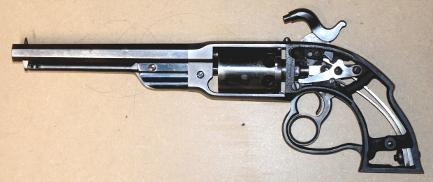

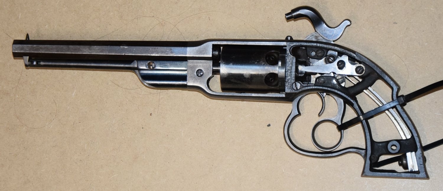

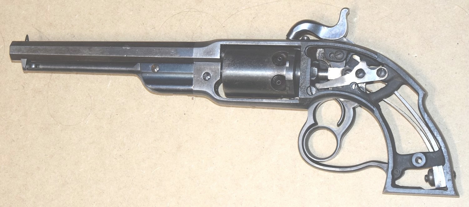

Spróbuję naszkicować działanie rewolweru. Oto rewolwer w położeniu spoczynkowym, z kurkiem opuszczonym na kominek:
W obszernym kabłąku u dołu porusza się dźwignia napinająca z pierścieniem na duży palec, nad pierścieniem widać jezyk spustowy, obsługiwany tradycyjnie palcem wskazującym. Zespół bębna składa się z cylindra z komorami i dociśniętej doń z tyłu tarczy napędowo-oporowej, zakończonej obłym kołpakiem. Obrót tarczy przenosi na cylinder za pomocą pojedynczego kołka. Bęben z wyfrezowanymi czołami komór:

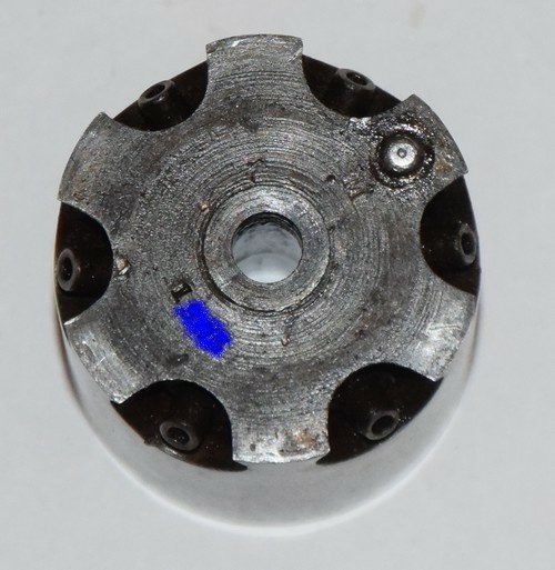

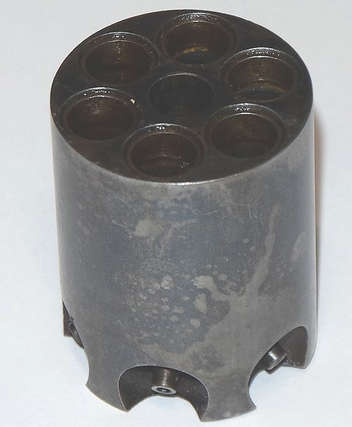

Tył bębna z kołkiem łączącym:

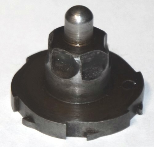

Tarcza napędowo-oporowa z otworem na kołek:
Siła odrzutu jest przekazywana do szkieletu pośrednio, za pomocą kolankowego rygla opartego z tyłu o szkielet. W przednim czole rygla jest sferyczna wnęka o którą opiera się obły kołpak tarczy napędowej:
Wyprostowany rygiel wciska wyfrezowaną z przodu komorę bębna na stożkowe zakończenie lufy i w tym stanie rygiel jest w stanie przenieść całą siłę nacisku bębna podczas strzału.
Cykl strzału rozpoczyna się naciśnięciem dźwigni napinającej. Aby umożliwić obrót bębna cylinder musi cofnąć się do tyłu co stanie się możliwe po złożeniu (złamaniu) rygla:
Obrotem bębna steruje palec, napędzany tą samą dźwignią co rygiel. Aby bęben zaczął obracać się dopiero po wycofaniu bębna ruch palca musi być opóźniony w stosunku do rygla. Zapewnia to podłużne wycięcie w palcu. Palec ruszy w górę dopiero gdy rygiel złoży się już o odpowiedni kąt, pozwalając bębnowi cofnąć się i rozłączyć z lufą:
Ściągnięcie dźwigni napinającej do oporu kończy obrót bębna i napina kurek, ale oddanie strzału nie jest jeszcze możliwe. bo bęben wciąż pozostaje w tylnym położeniu:
Są dwie sprężyny "główne": górna napędza kurek, dolna współdziała z dźwignią napinającą i jest odpowiedzialna za dopchnięcie bębna do przodu oraz jego zaryglowanie. Spiralna sprężyna na osi bębna wymusza cofanie bębna, co jednak wymaga jego wcześniejszego odryglowania. Po zwolnieniu dźwigni napinającej jej sprężyna, odpychając bęben do przodu, musi pokonać opór dość silnej sprężyny spiralnej:
Wymaga to zachowania właściwej proporcji siły obu sprężyn. W takich rozwiązaniach tkwi inżynierska finezja.
Po zwolnieniu dźwigni napinającej bęben przesunie się do przodu a całkowicie wyprostowany rygiel pewnie dociśnie go do zakończenia lufy. Od tego momentu można ściągnąć język spustowy:

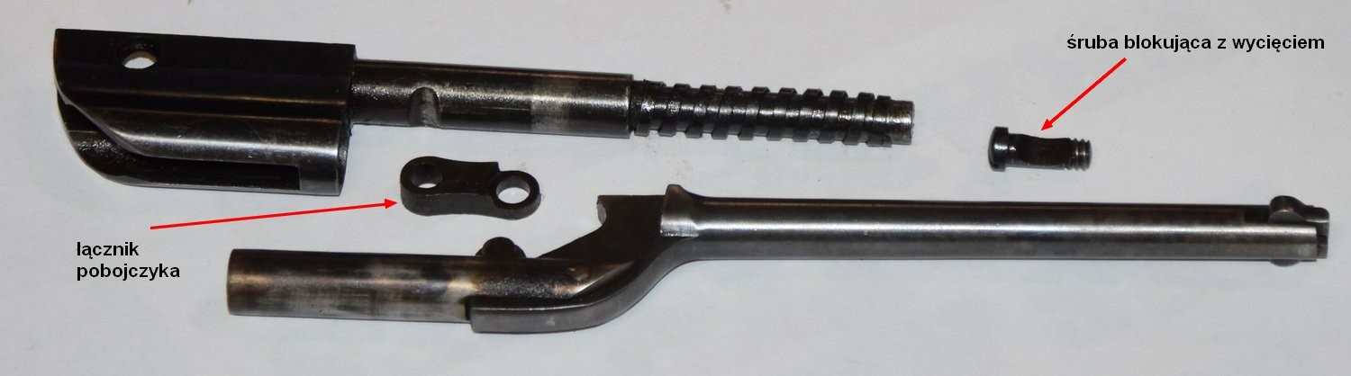

Wyjęcie bębna wymaga wysunięcia osi bębna, połączonego z pobojczykiem. Pobojczyk wydaje się zwyczajną kopią np. z Colta 1851 ale pozory mylą! Między dźwignię a tłoczysko pobojczyka wstawiono łącznik. Utworzony w ten sposób przegub zwiększa płynność i kulturę pracy. Oto rozebrany zespół osi bębna i pobojczyka. Wyjęcie tego bloku wymaga obrócenia o pół obrotu śruby blokującej. Ma ona półkoliste wycięcie, współpracujące z odpowiednim wycięciem w osi bębna:

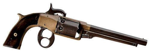

Bardzo ciekawy rewolwer. Jeśli broń z zdjęć jest Twoja Wyciorze to gratuluję zakupu. :D Podziwiam zwłasza świetny stan zachowania broni mimo jej lat. :D

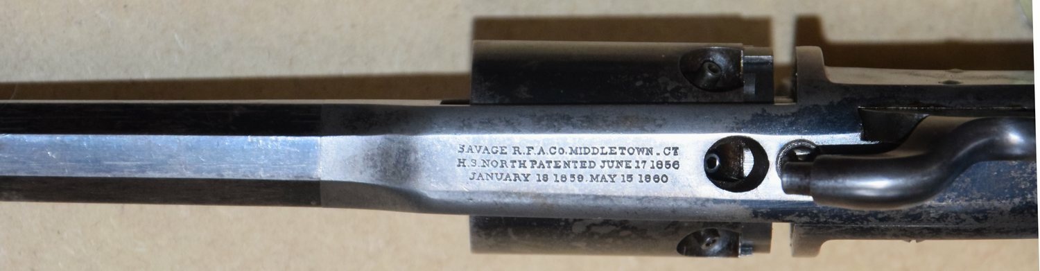

Jestem przekonany że chodziło o gazoszczelność bo blokada bębna nie była problemem. Wskazją na to chociażby nabite na korpusie patenty Edwarda Savage i Henry Northa, dotyczące w pierwszym rzędzie gazoszczelności. Tutaj linki do tych patentów, kogo interesuje niech poczyta:
https://patentimages.storage.googleapis ... S15144.pdf
https://patentimages.storage.googleapis ... S22666.pdf
https://patentimages.storage.googleapis ... S28331.pdf
Mechanizm dokładnej blokady cylindra był oczywiście miłym bonusem. Jest jasne że taki sposób zgrywania lufy z komorą może poprawić celność. Pytanie czy to wtedy kogoś obchodziło. W epoce oczekiwania co do celności rewolweru były wyraźnie inne niż dzisiaj. Wskazuje na to chociażby dość lekceważące podejście do przyrządów celowniczych. Przeważnie były kiepskie i nie pozwalały się regulowac nawet w poziomie (Colt i pochodne, większość Remingtonów, Whitney, Savage, itd.).

Innym, raczej niepotrzebnym problemem było wyjmowanie bębna. Aby to zrobić wystarczy przekręcić śrubę blokującą tylko o pół obrotu, ale konieczny był wkrętak. W rewolwerze Whitney Navy był podobny patent ale tam zamiast główki śruby zastosowano poręczne pokrętło.

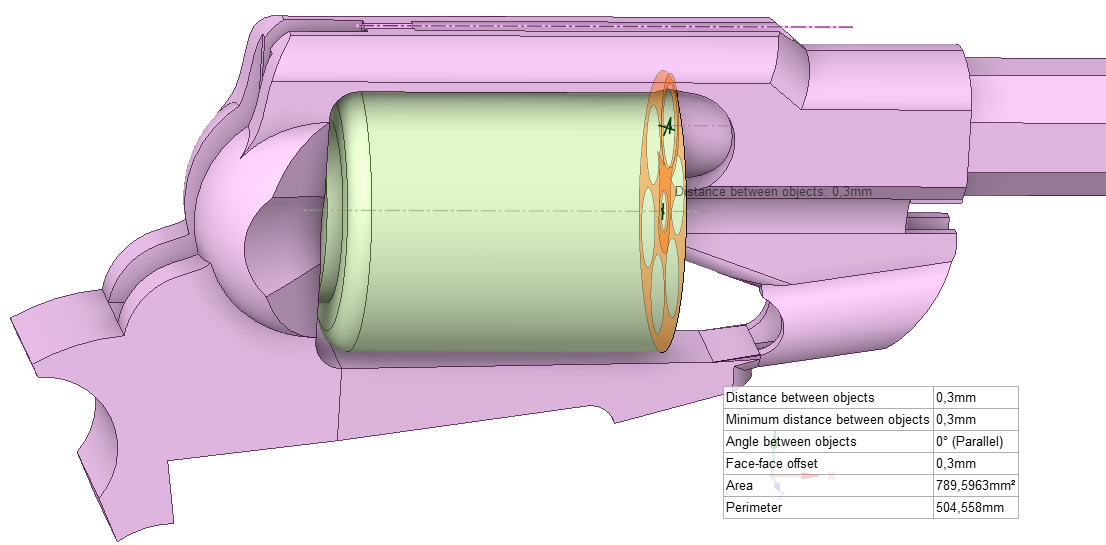

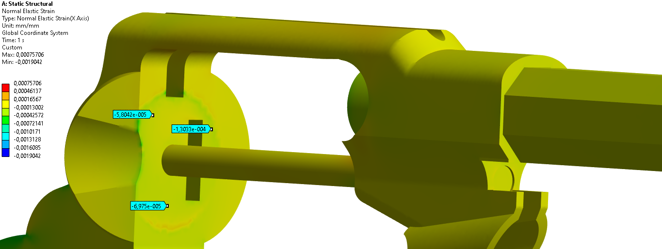

Czarnowidz pisze: pn 13.maja.2024 - 22:27 Zawsze się zastanawiałem o ile przyrasta szerokość szczeliny w rewolwerze podczas strzału w stosunku do szerokości spoczynkowej. Spójrz my na takiego Remingtona NMA 1858: Bębenek jest ściskany, tylna część szkieletu wyginana podobnie jak i przednia (zwłaszcza ta cienka delikatna cześć poniżej tłoczka praski do ładowania) , dolna i górna część szkieletu rozciągana, oś bębenka wyginana. Do tego odkształcenia od nacisków powierzchniowych występujących na powierzchniach współpracujących że sobą elementów. Wszystko oczywiście w granicach odkształceń sprężystych ale owe odkształcenia i przemieszczenia elementów jednak występują. O ile pod ich wpływem zwiększy się szerokość szczeliny podczas strzału...?
Bardzo dobre pytanie a komputer śpieszy z odpowiedzią :) Poniższa odpowiedź jest wnioskowana na podstawie analizy statycznej. Ale zaczynam czytać co nieco również w dynamicznej więc może kiedyś .. . Model obciążyłem ciśnieniem 50 MPa w bębnie oraz lufie. Dodatkowo lufę obciążyłem siłą 1030N reprezentującą pracę 0.2ciśnienia na rzecz pokonania oporu bruzd. Okolice rękojeści są utwierdzone. Zakładając w modelu zwykłą stal konstrukcyjną bęben z pierwotnej szczeliny 0.3 obróci sie o 0.04 stopnia tak że górna jego krawędź odchyli się dodatkowo od lufy o 0.014mm :) Odkształcenie tyłu szkieletu oraz osi jak niżej. Z uwagi na gabaryty powiększenie szczeliny wynika głównie ze stosunkowo cienkiej osi bębna a ta uginając się pozwala bębnowi na obrót.
Tu 40krotna przesada skali deformacji :
Posty: 799
Re: Kapiszonowe rewolwery gazoszczelne (2) Savage
Czyli dalej cale nic :) Poza tym mamy tez czas, ulamek czasu i ilosc gazow jaka zdolna jest w tym czasie opuscic szczeliną przewod nadal jest znikoma.
Posty: 739
Dokładnie :)
