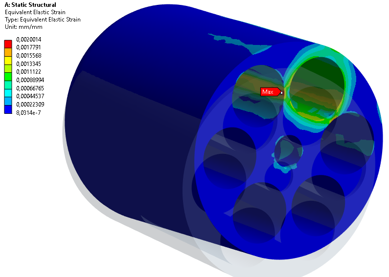

Czas na Remingtona… Największa wartość odkształcenia zredukowanego wg HMH również przypada na podział komór w bębnie i wynosi 0.2[%].

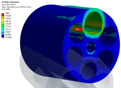

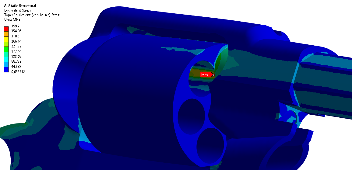

Ekstremum naprężenia zredukowanego wg. HMH zgodnie z oczekiwaniami ma tą samą lokalizację i jest na poziomie bez mała 400 [MPa]

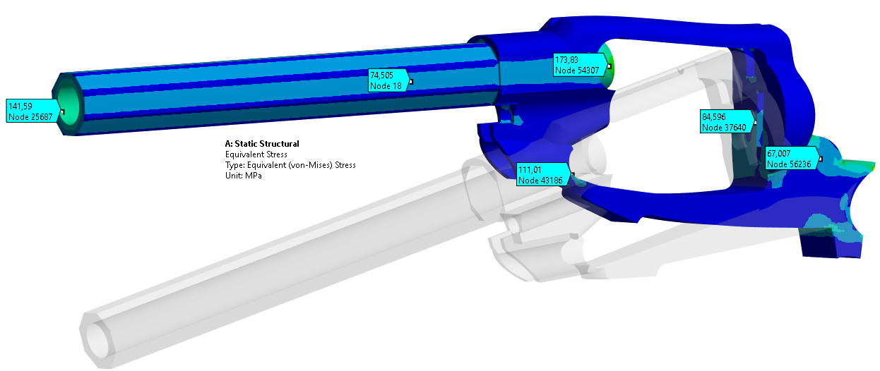

Rozkład naprężenia w szkielecie : lufa z uwagi na większą grubość wykazuje mniejsze naprężenie wszędzie poza swoim newralgicznym odkrytym obszarem w pobliżu stożka przejściowego gdzie poziom naprężenia z uwagi na bruzdy gwintu, których tu nie wzięto pod uwagę jest znaczni wyższy niż na poniższym rysunku. Poza lufą oraz tyłem szkieletu naprężenie zredukowane nie przekracza 120 [MPa]
Oś bębna wykazuje naprężenie zredukowane wg. HMH na poziomie 76 [MPa] a miejsce najbardziej wytężone podobnie jak dla Colta przypada na obszar zginania od bębna.
