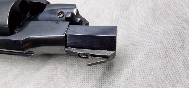

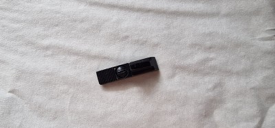

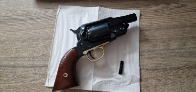

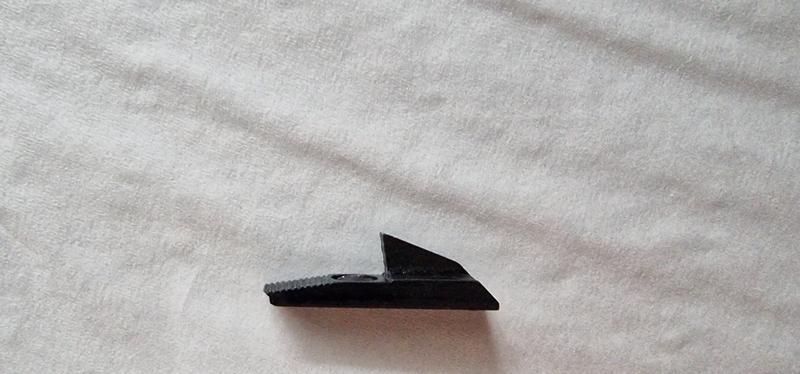

Naprawa muszki Rewolwer Remington
Witam serdecznie bardzo proszę o pomoc w temacie jak umocować ponownie muszkę ( przerobiony rewolwer remington ) muszka chyba była przyklejona , nie wiem czym mogę obecnie to naprawić , a może lepiej zawieść do rusznikarza by to zrobiono profesjonalnie . Będę wdzieczny za każdą radę .

Jak była przyklejona to ja przyklej.

Klej dwuskładnikowy do metalu wytrzymuje ponad 300 stopni. Myślę, że najlepiej sobie przykleić.

Słuszna uwaga, chodzi o adhezję do metalu a nie do tlenku metalu.
Przy klejeniu stali niezbędne jest dokładne usunięcie tlenków żelaza oraz bardzo staranne odtłuszczenie, czyli oksyda w miejscu klejenia powinna być usunięta. Skuteczność odtłuszczenia sprawdza się zwilżając powierzchnię wodą dejonizowaną, która powinna się rozpłynąć po powierzchni. Następnie wodę spłukuje się etanolem i po wyparowaniu spirytusu natychmiast pokrywa się klejem. W przypadku klejów epoksydowych korzystnie jest kleić elementy lekko podgrzane (40 - 50 st.).
W przypadku tej muszki starannie wykonane klejenie zapewni wytrzymałość na ścinanie na poziomie kilkuset N (kilkadziesiąt kG) a na odrywanie dużo mniej.

bardzo dziękuje wszystkim za cenne rady , owszem w miejscu klejenia została zdjęta stara powłoka kleju jak i oksyda , położyłem cieniutka warstwę kleju i pozostawiłem na 12h .....( wygrzałem w 60 c ) muszka trzyma pod konkretną siłą mojego znajomego ( w ręku ma "imadło"
) nie dał rady oderwać - temat uważam za wyczerpany ( użyłem kleju MELKIB MMA POWER 10 )
