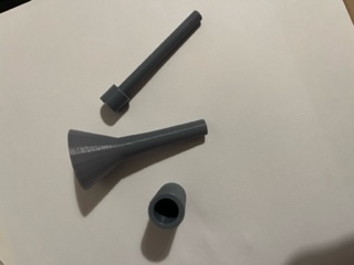

Po kilku miesiącach pasożytowania na forum (kawał lektury, dziękuję wszystkim Autorom) postanowiłem się ujawnić i przy okazji podzielić mikroprojektem (Patron Little Helper). Szukałem czegoś takiego, ale "nie do zakupu" nie udało mi się znaleźć (albo nie umiem szukać). Może komuś się przyda. W załączniku pliki STL i fota jak to wygląda na żywo. Kaliber .36 testowane na Pietta Colt Navy Sheriff w tym kalibrze. Strzela, działa (przetestowałem, acz mała naważka prochowa 0,8g na bibułkach Mascott), chociaż sam korzystam z eppendorfów :).

A jeszcze co do modelu - drukowałem to na Kingroonie z PLA+ (kukurydza), 0,2mm warstwa, prędkości "standardowe". Nie polecam grubiej (bo będzie mocno tarło, chyba, że ktoś lubi potem papierkiem szlifować), ani szybciej (bo zamiast lejka będzie pajęczynka - jest cieniutki).
