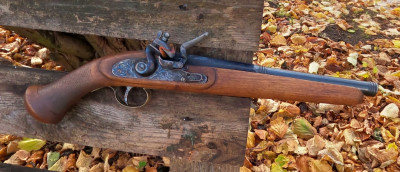

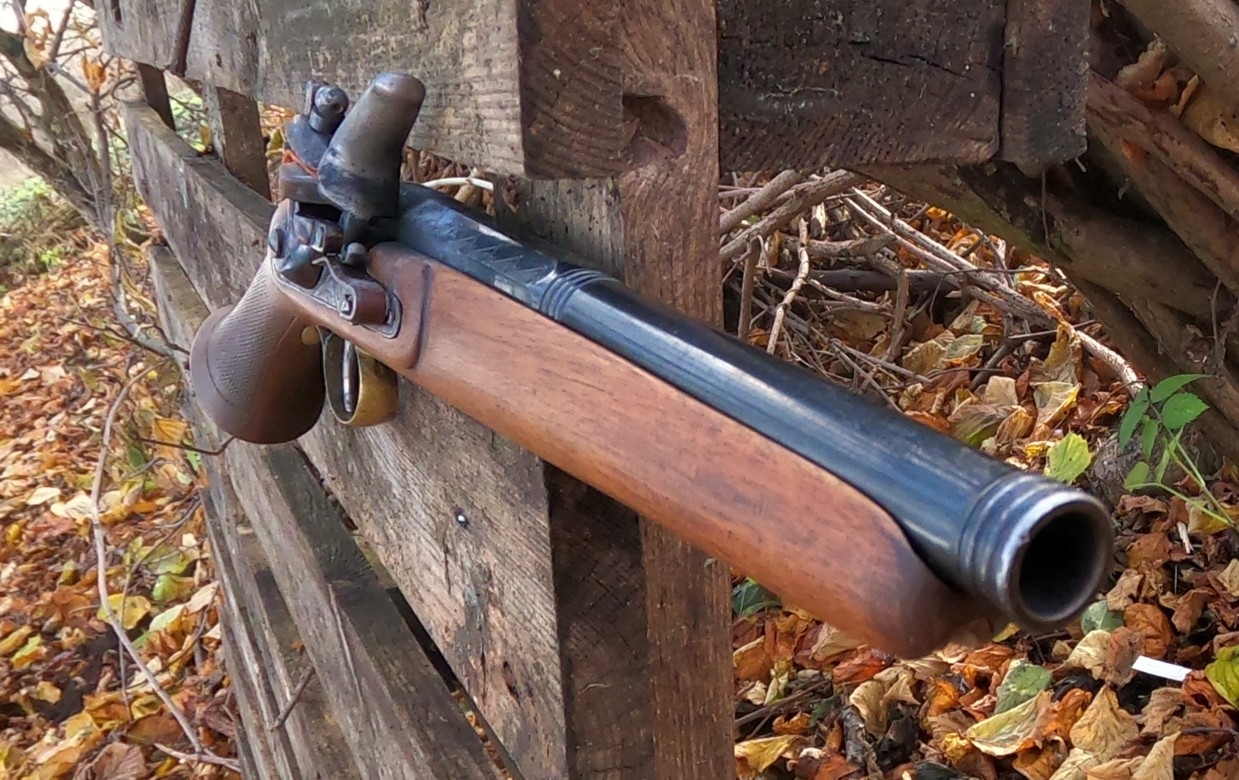

Tak mnie zachęciliście, że w końcu ostrzelałem się z tym pistolecikiem. Mam go od wielu lat ale nigdy nie udało się wykrzesać jakiejkolwiek iskry. Dopiero w listopadzie zabrałem się za niego ale dziś było pierwsze strzelanie w historii :-) Pistolecik podoba mi się bo ma taki chyba późno XVII lub wczesno XVIII wygląd. Kaliber .533 gładka lufa. Ponieważ trochę więcej sypiemy do skałki więc dałem 2,4g, a co mi tam :-) Chyba to trochę za dużo, w dłoni czuć kop, spust bardzo twardy ale wrażenia extra :-)

Fajnie.... pierwszy raz jak obejrzałem to myślałem że cygaretka Ci zgasła w ustach z wrażenia w czasie strzelania tym pistoletem. Widać że fajnie odpala . Pogratulować fajny film i fajnie że ci się chce kręcić to w zwolnionym tempie. Poprosimy zdjęcia tego pistoletu .

Więcej spytałem do tego malucha dzisiaj, zwykle do każdego pistoletu spytałem 1g, niż do Sharp carbine .54. Ale o tym w innym miejscu napiszę.
Uczę się dopiero montażu stąd te niedociągnięcia. Aż zdziwiło mnie, że prawie nie było opóźnienia ale w zwolnieniu widać, że jest. Największe było przy ostatnim wystrzale ale tą razą :-) panewka była całkowicie zasypana, tak się nasypało. Nie wiem czy to znikome opóźnienie to efekt skośnie do przodu wykonanego otworu zapałowego.
W ustach trzymam endorfa z prochem, zawsze jest jakiś szczegół o którym zapomnę formując.

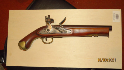

Skromne...ale w rękach czuć :-) Tyle samo lub lekko więcej - nie pamiętam już - strzelałem z tego Tower.69
Tu była frajda niestety sprężyna odkształciła się i już nie działa :-( Może ktoś zająłby się tym ?:-)
