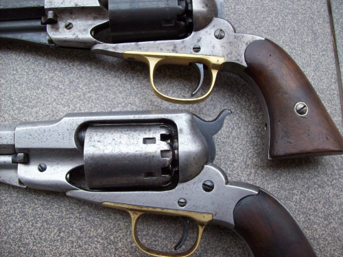

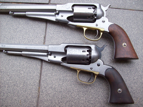

Rusznik pisze:Poniżej podaje fotki mych Remingtonów dla zobrazowania różnicy w wycięciu ramy, za bębnem Navy ma duże wycięcie a Army ma mniejsze i płytsze z pionową fazą krawędzi ramy .
Oczywiście różnią się proporcjami czyli wielkością oraz jednym szczegółem z kabłąka spustowego.
Wszystkie Navy NMN miały zazwyczaj bicie-punce w postaci dużej literki B fotka nr 41.
