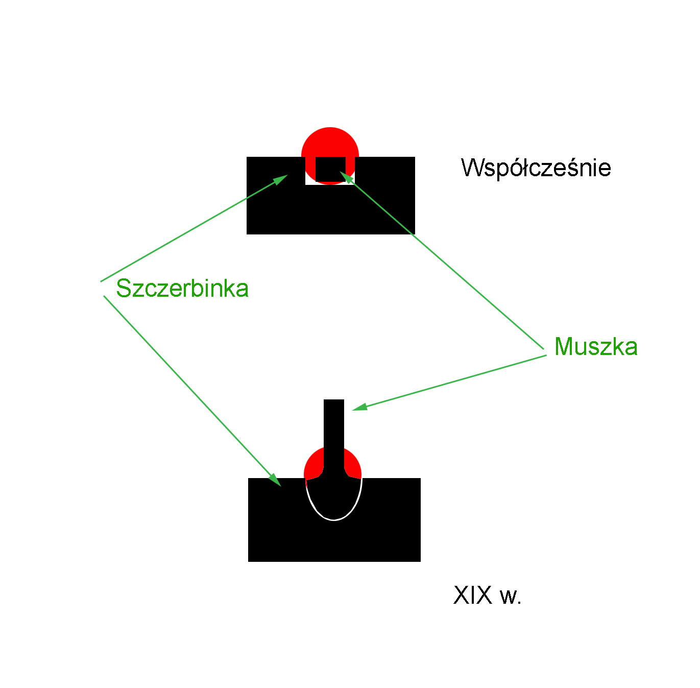

Czytając komentarze na temat tego, że celując wg stałych przyrządów celowniczych w Remingtonie 1858 itp., regułą jest skupienie przestrzelin znacznie poniżej celu. Znalazłem także odpowiedzi na to pytanie - inaczej używa się muszki/szczerbinki dzisiaj, inaczej w XIX w. Zrobiłem więc taki obrazek poglądowy, ale nie jestem ani specjalistą, ani nie mam doświadczenia, więc proszę o ewentualne korekty.

Teoretycznie tak trzeba by było ustawiać muszkę w Remingtonach, tylko tak to nic nie widać. Nie wiem czy tak celowali. Według mnie to obecne repliki mają obniżony szkielet a przez to i szczerbinkę a muszka została wysoka jak oryginał i stąd ta niezgodność.

No ale jak oglądam oryginalne Remingtony, to wyglądają chyba tak samo... muszę jeszcze sprawdzić, ale tak mi się wydaje.
