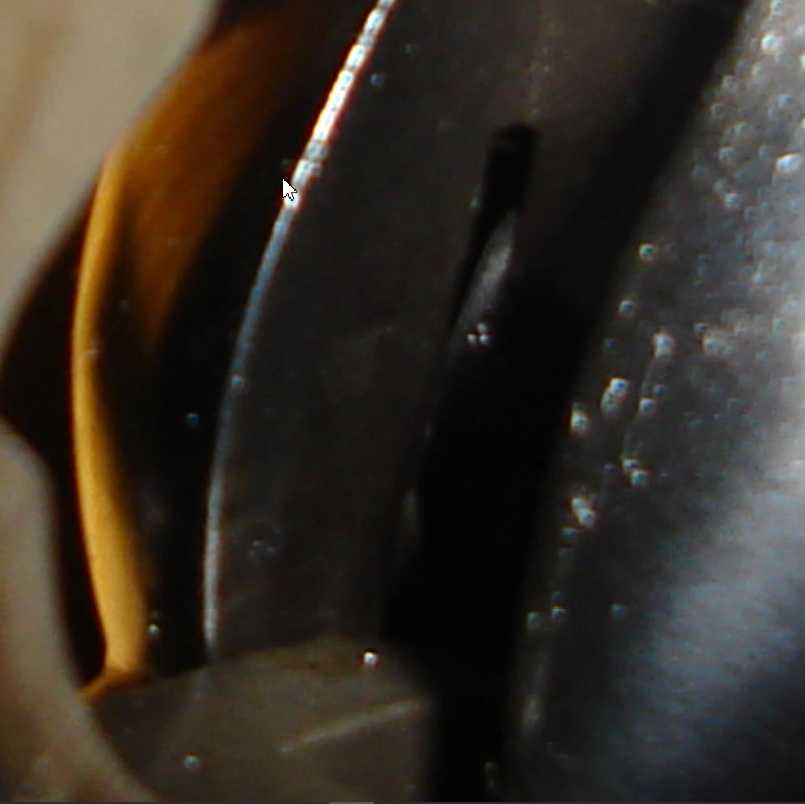

Pacjent Remington Uberti Hege po dzisiejszym strzelaniu pora na czyszczenie a tam takie coś... Pęka rama? Czy to go dyskwalifikuje i tylko na wystawę? Strzelany dosłownie kilka razy 1-1,5g prochu może 2 strzały ( nie bębenki) 2g dla próby i zabawy. ObrazekObrazek

Za tym pęknięciem znajduje się kanał w którym porusza się popychacz bębna, a w moim tej ścianki właściwie niema ;( .Obrazek
Fakt że mój remik to mocno budżetowa sztuka. Jednak nie posiada ścianki i działa więc w twoim przypadku takie zadry mogą tylko przeszkadzać. Nie jestem rusznikarzem ale wydaje mi się że nie jest to poważne uszkodzenie a nadwyżka materiału - ale mogę się mylić. Może koledzy z forum zaglądną do swych remingtonów i sami ocenią?

To "pęknięcie" jest widoczne tylko w tym miejscu czy rama ma uszkodzenie jeszcze gdzieś?

Tylko w tym

Jak kupowałem w Pentagonie to sprzedawca sam twierdził że wśród HEGE też zdarzają się niedoróbki. Jeśli w każdym Uberti ten kanał jest, to wychodzi że ktoś wyrzeźbił za dużo materiału i :; Skoro w moim tej ściany niema i działa, to podejrzewam że ten egzemplarz wróci też bez ścianki, no chyba że uznają to za wadę i wymienią na inny egzemplarz.

Na moje oko to nie jest pęknięcie a...grad pozostały po nie do końca przefrezowanym materiale, na styku-wyjściu narzędzia z materiału. Gdyby frez przeszedł 1-2mm głębiej wyjście w kwestionowanym miejscu byłoby czyste i wyraźne, wspomnianego gradu by pewnie tam nie było.
W takim masywie materiału (u mnie jest tam produkcyjna "szpara" wynikająca ze zdecydowanego, pełnego przecięcia materiału przez frez) pęknięcie wydaje się nieprawdopodobne, jeśli już to prędzej spodziewałbym się pękania b.cienkiego z przodu umiejscowionego filigranowego "łącznika-mostka" wizualnie ~na wysokości wyjścia otworu pobojczyka, między szkieletem a częścią do kt. przymocowana jest mosiężna "obudowa" spustu. Cienizna tego miejsca zamykającego obwód ramy szkieletu budzi zawsze moją irytację - na miejscu producenta kosztem dod. grama-dwóch stali bym to wędzidełko pogrubił...

Z ciekawości sprawdziłem w swoich, mam to samo - jest tam szczelina w której widzę pazur popychacza bębna. Uberti z 2015 roku i dwie piettki z 2018 i 2019. W niczym to nie przeszkadza, przynajmniej mi.

Czyli jednak mój budżetowy remik wykonany jest prawidłowo :-D .

Czyli ten rowek powinien być na całej długości równy aż do dolu? Tylko czemu tego nigdy nie widziałem? Sklep nie robi problemu skoro proponują reklamacje u producenta to czemu nie próbować..
