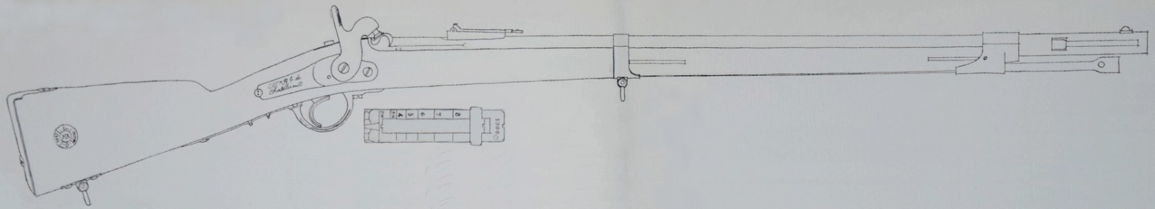

Karabin (carabine) Mle 1853 był bardzo podobny do Mle 1846, drobne różnice wynikały ze zmian technologii (np. mocowanie brandki). Obydwa karabiny były identyczne pod względem balistycznym i w praktyce ich nie rozróżniano. Posiadały takie same suwakowe celowniki do 1000 m i lufy kalibru 17.8 mm, długości 868 mm z czteropolowym gwintem o skręcie 2 m. Poniżej Mle 1846:
Gwint miał progresywną głębokość: 0.5 mm przy komorze i 0.3 mm u wylotu lufy. W komorze siedział hartowany trzpień o średnicy 9 mm i długości 38 mm.
Całości dopełniał stylowy bagnet-jatagan Mle 1842. W tej konfiguracji karabiny służyły do wojny sardyńskiej. Cechowały się większą celnością od broni Minie. Na system ekspansywny przerobiono obydwa karabiny dopiero w roku 1860, ale dla zachowania celności dano im wtedy specjalne pociski (balle de chasseur Mle 1859). Były znacznie cięższe niż w piechocie (48 g vs 32 g, naważka 5 g vs 4.5 g).
Karabiny Mle 1846/1853 były popularne i rozpoznawalne jako uzbrojenie strzelców pieszych (chasseurs a pied, wcześniej chasseurs d'orleans). Mało znany natomiast jest fusil Mle 1848 - pełnowymiarowy karabin w wariancie piechocińskim i woltyżerskim (1.475 i 1.421 m). Zewnętrznie broń ta jest prawie identyczne z podstawowym karabinem piechoty Mle 1842, jej dobrze widocznym atrybutem jest tylko nastawny celownik (do 800 m). Kaliber 18 mm, trzpień i gwint jak w Mle 1846:
Wyprodukowano testową partię. Nie zdecydowano się wprowadzić ich do regularnej piechoty ale w roku 1851 przydzielono stacjonującym w Algierii pułkom żuawów. Ta całkowicie ochotnicza, elitarna formacja lekkiej piechoty już wkrótce zawitała na Krymie i tam pokazała że umie z tej broni zrobić właściwy użytek. W późniejszym okresie uzbrojenie żuawów uzupełniono karabinami Mle 1846 i 1853. Oto zdjęcie z 1855 roku, pokazujące francuskiego żuawa i jego fusil Mle 1848 pod Sewastopolem.

Na koniec dodam, że mój karabin zwany przeze mnie Bawarczykiem ma kaliber 0,525", ośmiopolowy gwint o skręcie 1:36 i długości lufy 72 cm.
