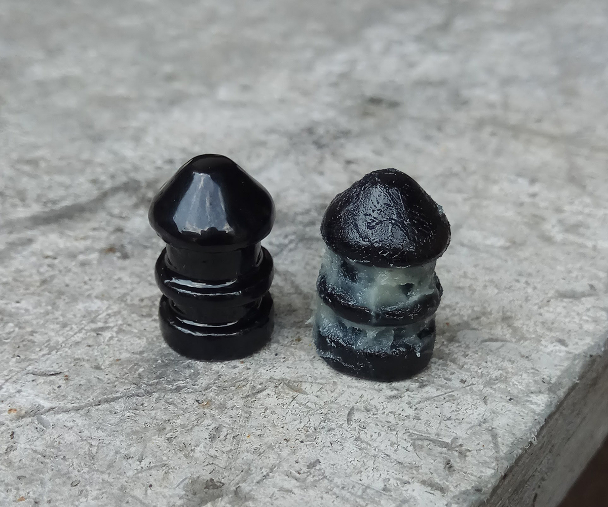

kupiłem maxiballe .45 (454), 245 gr, czarne, firmy Ares.
użytkowe cechy - bardzo głębokie i szerokie rowki smarne, od cholery da się w nie napchać.
względnie łatwo wchodzą, nie zdziera się nic, nie zeskrobuje, nie zostawia resztek przy wbijaniu w lufę, po wstępnym przekalibrowaniu dalej idą z oporem ale bez tłuczenia młotkiem, niespecjalnie mocne pchanie pobojczykiem wystarcza.

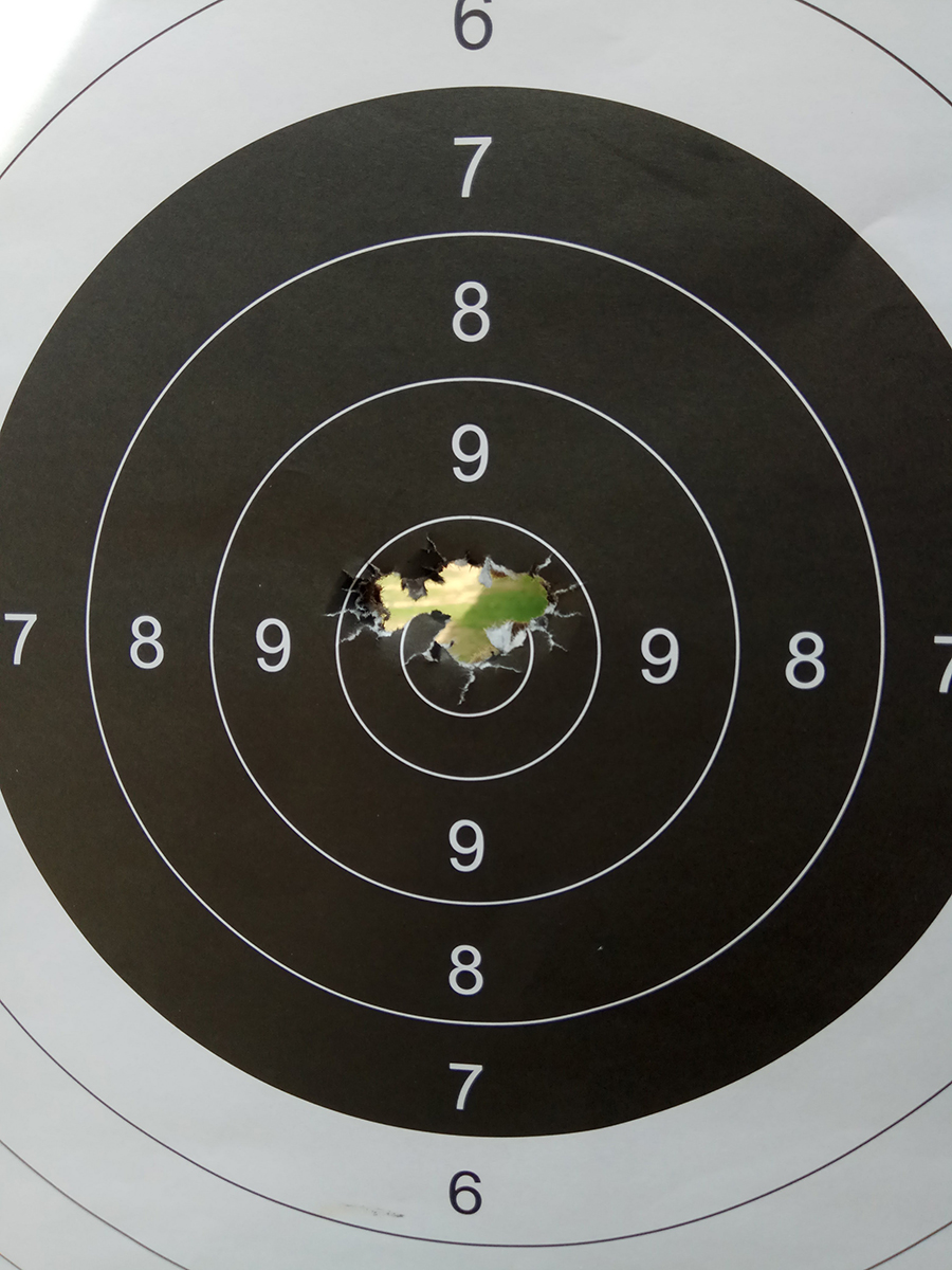

wyniki... zdjęcie mówi samo za siebie. strzelane 50 m z podparciem, 5 pocisków.
to były jak do tej pory najcelniejsze pociski jakimi strzelałem. a przecież nie dobierałem do nich naważki, nie kombinowałem nic. oczywiście nie jestem strzelcem sportowym, strzelam rekreacyjnie, więc i widoczny wynik można z całą pewnością poprawić.
no i tym bardziej nie rozumiem o co było tyle krzyku.

Świetne skupienie, cieszę się że wykonałeś testy, ja niestety nie miałem na to czasu.

Jeżeli to miękki polimer to nie powinien powodować zużycia lufy, raczej działa jak smar. Wyniki w tarczy fajne...:) Mam maxiball'e i w zasadzie wszystko oprócz czasu. Ostatnio w cholerę nie udaje się wybrać postrzelać...:/
