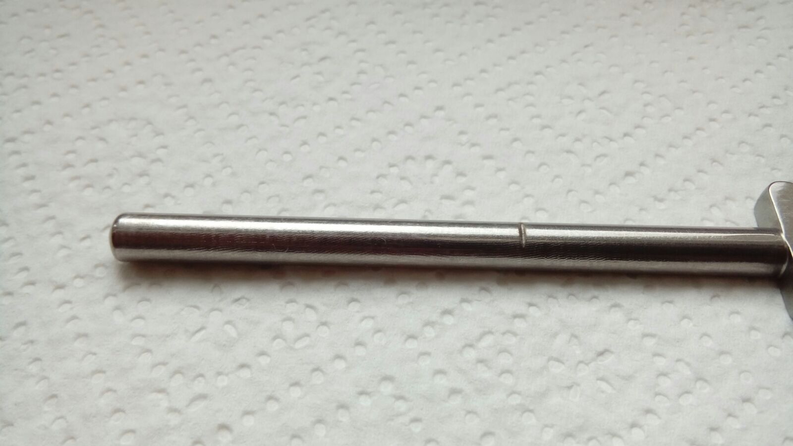

Rysa na osi bębna w Remington INOX.
Rysa na osi bębna w Remington INOX. Jaka jest tego przyczyna ? Sam bęben i otwór, w którym mieści się os, jest gładki bez żadnych wystających zadziorów.
Re: Rysa na osi bębna w Remington INOX.
Erozja. Gorące gazy prochowe wydostające się przez szczelinę to powodują.
Pytanie na ile się powiększy...
Przyjrzyj się ramie rewolweru - nad szczeliną bęben-lufa prawdopodobnie powstaje podobny rowek. Na efekt Bernoulliego nie ma mocnych. Obydwa rowki będą powoli ale nieuchronnie się powiększać - tym szybciej, im większe naważki się stosuje. Zręczny spawacz jest to w stanie zlikwidować delikatnym napawaniem.
