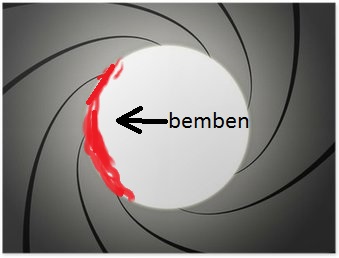

Witam , mam pytanie kupiłem colta walkera 44 , i po przyświeceniu latarka w lufe widać kawałek bębna ,tak jak w załaczonym obrazku ,czy to normalne nie urwie mi przez to ręki ? to mój pierwszy rewolwer wczesniej miałem tylko patriota cal 45

Weź kijek pasowny do kalibru, i pojeździj nim przez całą lufę aż do BĘBNA. Jak będzie haczyć - masz kłopot, rewolwer jest nieosiowy. A to go dyskwalifikuje.
To że w lufie widać kawałek BĘBNA może być kwestią patrzenia pod kątem.

w miejscu gdzie lufa styka sie z bebnem , lufa zawsze ma wieksza srednice niz beben. na ksztalt lejka. wlasnie po to zeby dalo sie strzelac nawet po lekkim zuzyciu. nie popadaj w paranoje.
szukasz dziury w calym.

Generalnie bym taki pewien tego nie był . Jak duże masz to przesunięcie ? Jest na każdej komorze bębna ?

tak na każdej komorze , nie mam jak zdjęcia zdobić ale mniej więcej tak jak na rysunku załaczonym w takiej proporcji , da się to naprawić u rusznikarza i jaki koszt mniej więcej by to był ? ewentualnie domowym sposobem jeśli taki jest ? na razie nie strzelałem z niego bo mam obawe ze kula sie zablokuje i beben rozerwie choć legiczniej pewnie kula wyleci ale ją zetnie i przez to zmniejszy srednice i nie wyleci z pełna mocą a resztki beda blokować bęben

byłem właśnie u rusznikarza i jestem trochę pocieszony bo mówił że wystarczy powiększyć lejek i będzie ok , zrobi to za 50 zł

Poprawa "lejka" zapewni Ci bezpieczne strzelanie, tym niemniej nieosiowość może mieć pewien (negatywny!) wpływ na celność. Przy każdym strzale kula wychodząca z bębna po osi niezgodnej z osią lufy, wpadając w stożek wejściowy, spowoduje powstanie dodatkowego wstrząsu broni, zakłócającego jej stabilność, nie wspominając o możliwej deformacji kuli. Mała nieosiowość nie powoduje zauważalnego problemu, ale u Ciebie zdaje się jest ona znaczna. Efekt takiej nieosiowości nie musi być dramatyczny, ale jakiś będzie. Aby go zminimalizować warto ładować kule równo z czołem bębna, aby wchodząc w stożek wejściowy miały one jak najmniejszą energię.
