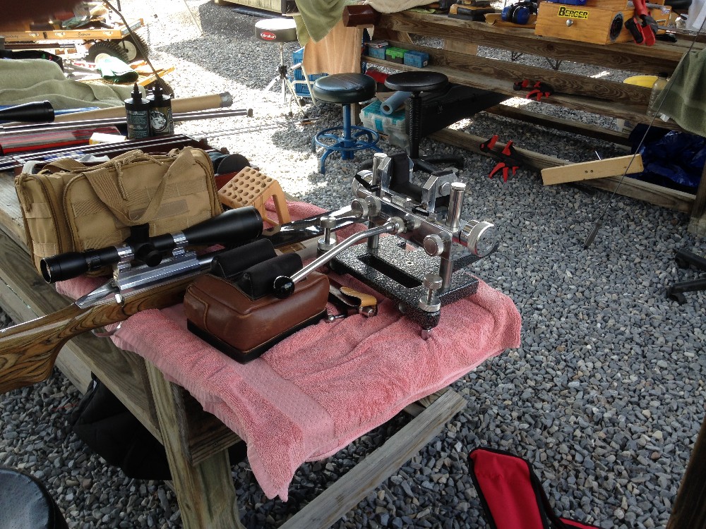

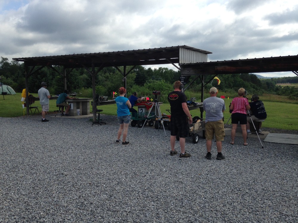

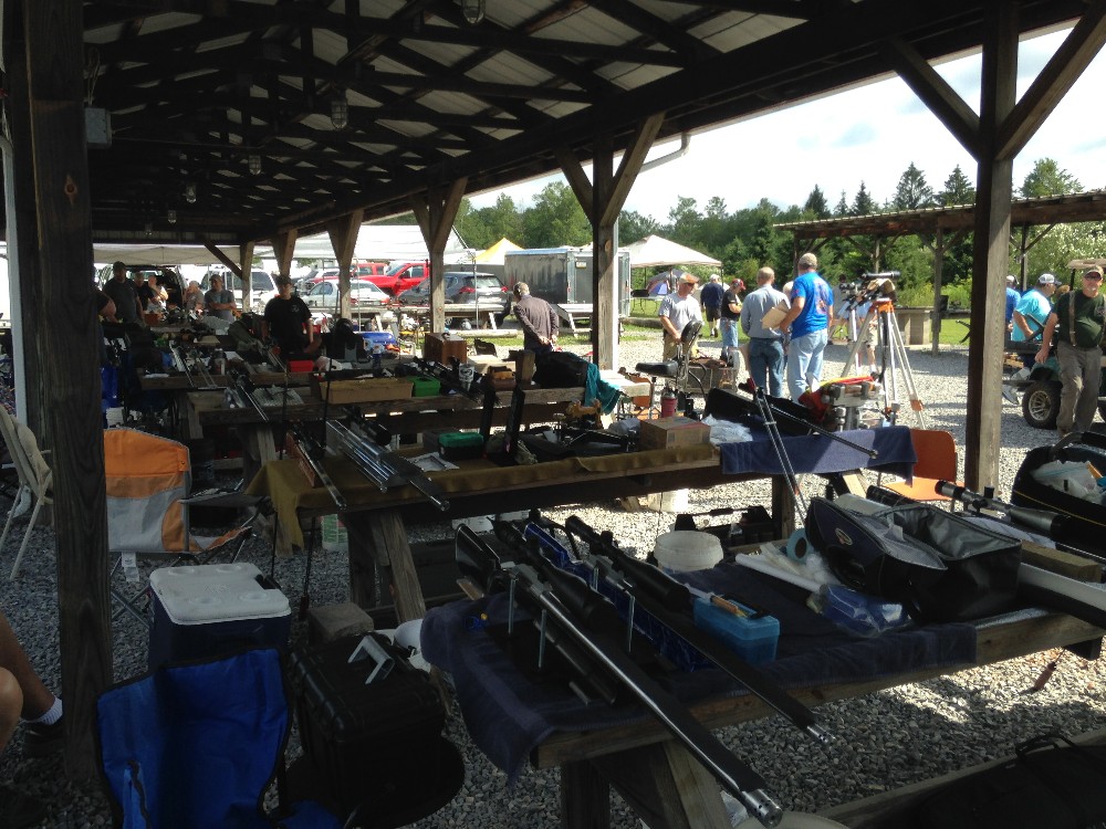

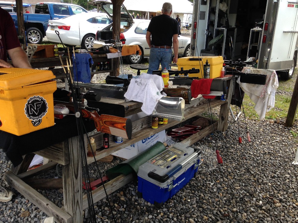

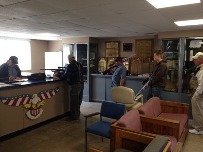

Jak w temacie ,World Open 1000 Yards Benchrest Championships.

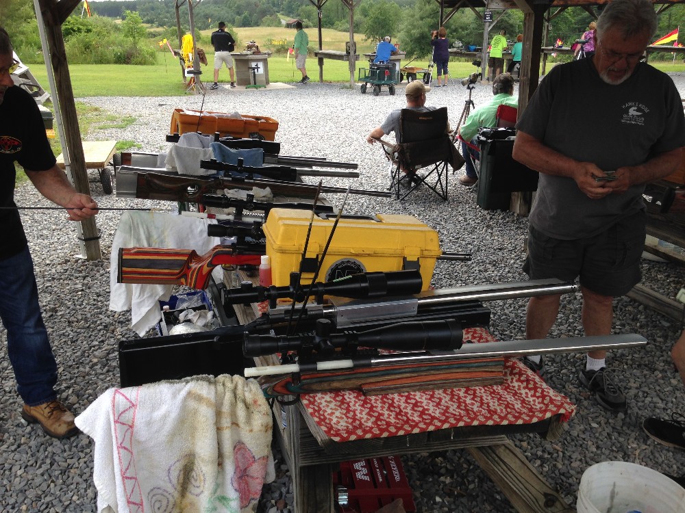

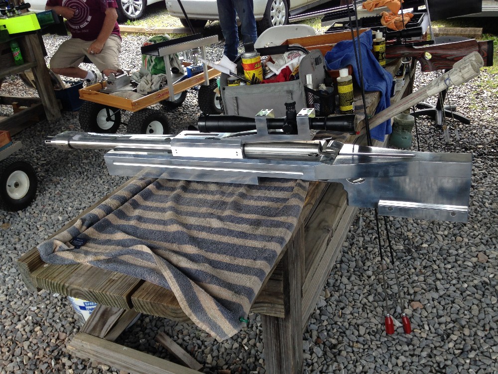

Bylem dzisiaj na zawodach ,w tym roku tylko aby zobaczyc jak to sie rozgrywa ,ale w przyszlym roku nie wykluczam startu.
Zalaczam kilka zdjec:

Re: World Open 1000 Yards Benchrest Championships Williamsport PA
Zauwaz ze ja strzelam z karabinu za 450$ z luneta za 900$ + jakies 120$ montarz.
Te karbiny na zdjeciach kosztuja po 15000-20000$ za sztuke ,a zywotnosc lufy wynosi zaleznie od kalibru od 300 do 850 strzalow.
Wymiana lufy kosztuje mniej wiecej tyle co caly moj sprzet.
Bez sponsora to reczej nie da rady, ale moze sproboje za rok ,oczywiscie z mojego Savage w kategori Light Gun ,bo na Heavy Gun mnir nie stac
Ekstra impreza i zajebista broń. Zazdroszczę możliwości uczestnictwa! Ten rodzaj strzelectwa nie musi się podobać wszystkim. Tam eliminuje się błąd człowieka. Testuje się lufę i amunicję. Reszta to tylko "osprzęt niezbędny" do tego aby oddać strzał. Jest to fantastyczny poligon doświadczalno/badawczy. Wnioski z tych strzelań przedkładają się w przyszłości na to co robią fabryki i rusznikarze. Customy są często robione w oparciu o doświadczenia z takich zawodów. Szkoda, ze w Polsce jeszcze tego nie mamy, ale sądzę, ze z czasem się też pojawi.
A ceny...? Broń od podstaw robiona w jednym egzemplarzu niestety sporo kosztuje.
