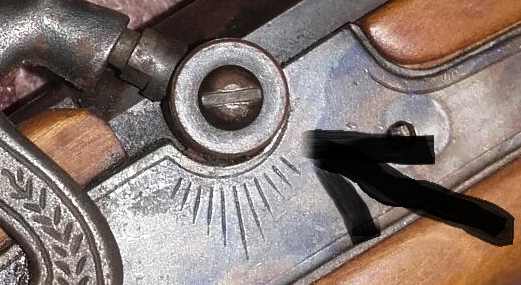

Mam pytanie czy śrubkę zaznaczoną na zdjęciu się wykręca bo nie mogę jej ruszyć , już prawie ją popsułem i nie wygląda tak ładnie jak na zdjęciu bo rozjechała się od śrubokręta , proszę o odpowiedz i poradę

Tak ,wykreca sie.
Nalezy to robic dobrze dopasowanym wkretakiem ,a przed ponownym wkreceniem posmarowac gwint.
Ja stosuje smar do czokow ,ale mozna np smarem z zawartoscia miedzi lub grafitowym.

Trzeba było odmoczyć lufę przy zdjętym kominku i gwint by spokojnie puścił. Gdyby i to nie pomogło no to do nafty na kilka godzi i pusci na pewno. Tak jak Bready napisał śrubokręt musi być dopasowany.
