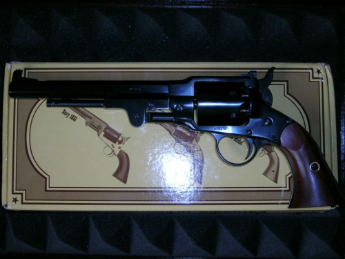

R&S w wersji TARGET z EA.

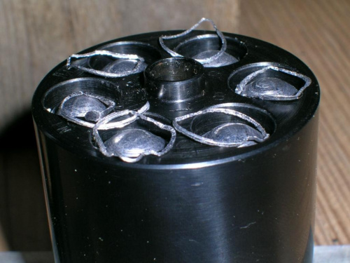

[quote="Thalon"]
Kule ciezko wchodzily do bebna (wciskalem je pobojczykiem i reka juz mi zdychala od wysilku) co ciekawe beben ma stozki wejsciowe wiec zadnych obraczek sie nie scina.
Mam trzy bębny i każdy ścina obrączki (może tak mi się trafiło a może tak powinno być).

Pisze o R&S Match?
Bo moj tak.
