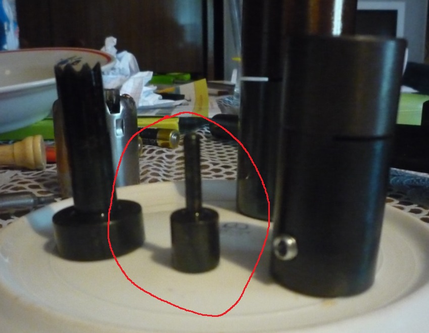

Obie wersje z Alledrogo (ta za 225 PLN i ta za 350PLN) powinny dać radę ale martwi mnie ten 3 element z tej tańszej wersji - czyżby nim trzeba by było dodatkowo wypychać miseczki z wybijaka? Ja tu widzę problem, którego nie ma w mojej wersji a i chyba w tej za 350 też.
Dodatkowy element
Dodatkowy element

Kapiszony z tego za 225 się wysypuje (czasem trzeba pomóc) z tego elementu z zębami (z lewej strony).

No to w moim nie trzeba nic pomagać - to już przewidziałem w konstrukcji - widać na moim filmie.

U Ciebie się ładnie wysypują, u mnie aluminiowe czasem zostawały w środku i musiałem im lekko pomóc. Z blachy mosiężnej wszystkie 6 się ładnie wysypało - tylko 6 to za mała próba aby móc napisać, że tylko aluminiowe czasem w środku się blokują. Zobaczę jak przyjdzie mi blacha mosiężna i miedziana.
