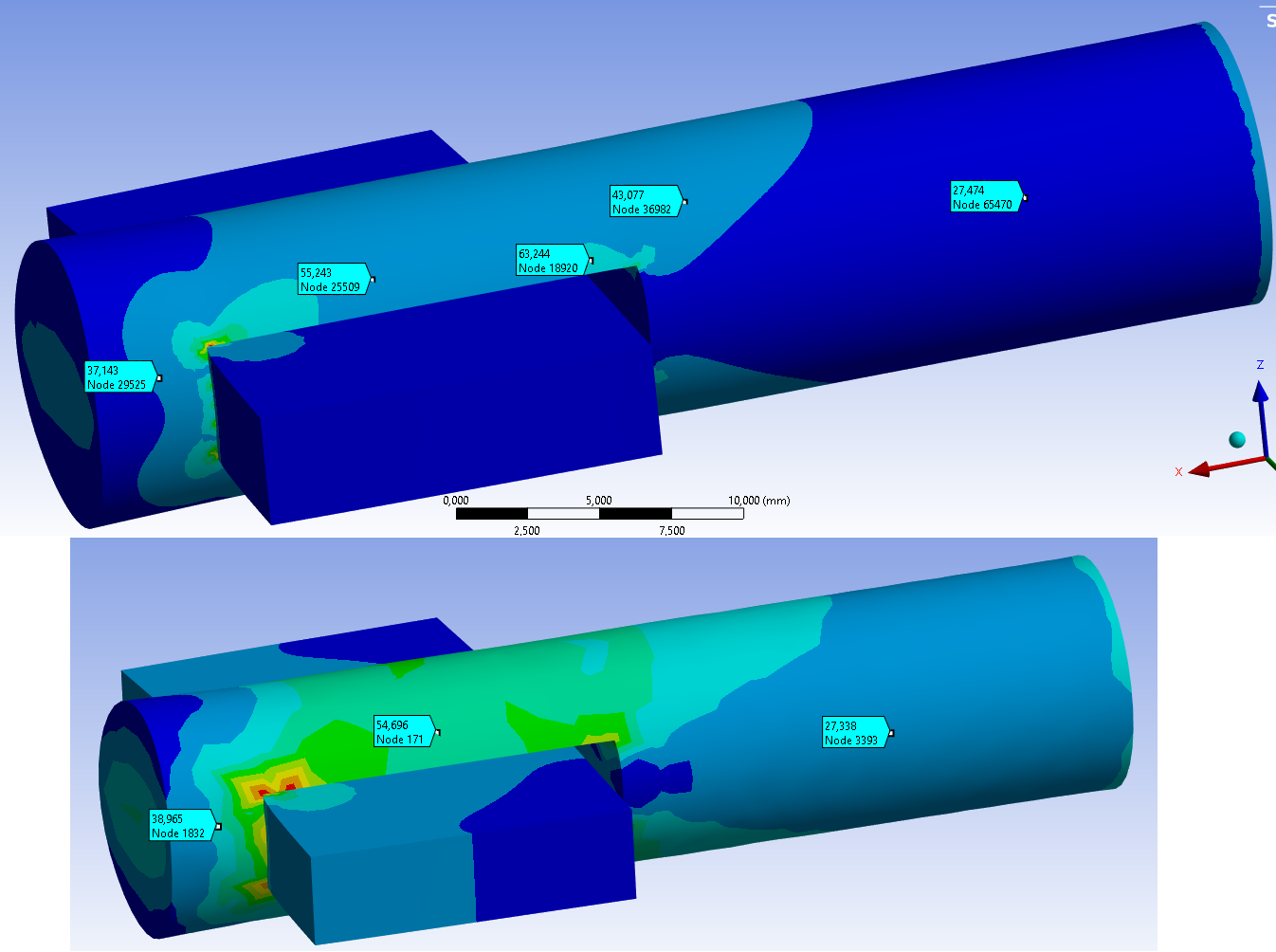

Poniżej zbudowałem prymitywny model współpracy klina z osią. Tj. wziąłem kawałek osi i klin w jego oknie. Resztę konstrukcji pominąłem z uwagi na ograniczoną ilość elementów. Na rysunku widać wyraźnie iż dostatecznie daleko od naroża okna wyniki są ustabilizowane i w zasadzie się pokrywają natomiast strefa zaburzenia propagująca od narożnika zmniejsza się wraz ze wzrostem ilości elementów i pole naprężenia ekstremalnego robi się coraz mniejsze i dąży do punktu narożnego. U góry model z elementami o wielkości 0.35 mm a pod nim rozwiązanie dla elementów wielkości 2mm. Poza okolicami naroża wyniki się takie same stąd to 100MPa to czysta wróżba. Realniej jest tam może pod 65MPa ale to dalej model nie rzeczywisty z uwagi na brak lufy :)

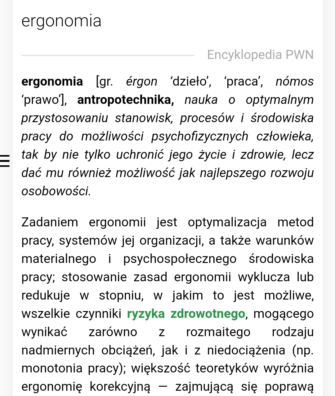

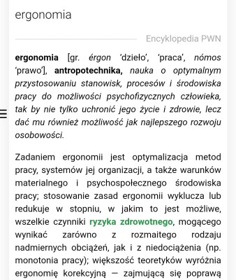

Wpadłeś sam we własne sidła😎 - bowiem ergonomia to dział nauki, a ta jak i praktyka stwierdzają jednoznacznie na korzyść ramy zamkniętej❗...i jakbyś nie nie dzielił włosa wzdłuż na czworo faktów nie zmienisz.

Á propos tych symulacji: ładne, kolorowe obrazki, ale nie uwzględniają podstawowych zasad fizyki, zwłaszcza III zasady dynamiki Newtona❗

Jesteś tym kim napisałem powyżej i wertujesz w pocie czoła google szukając czegokolwiek co można dosmarować do Twoich wypocin .... Gdybyś przeczytał chociaż pół linijki z tego co napisałem w tej analizie to nie przewracał byś w grobie Newtona a puki niestety masz w głowie puki co :)
