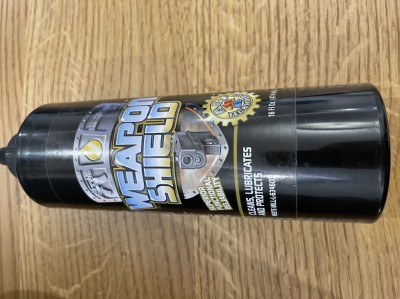

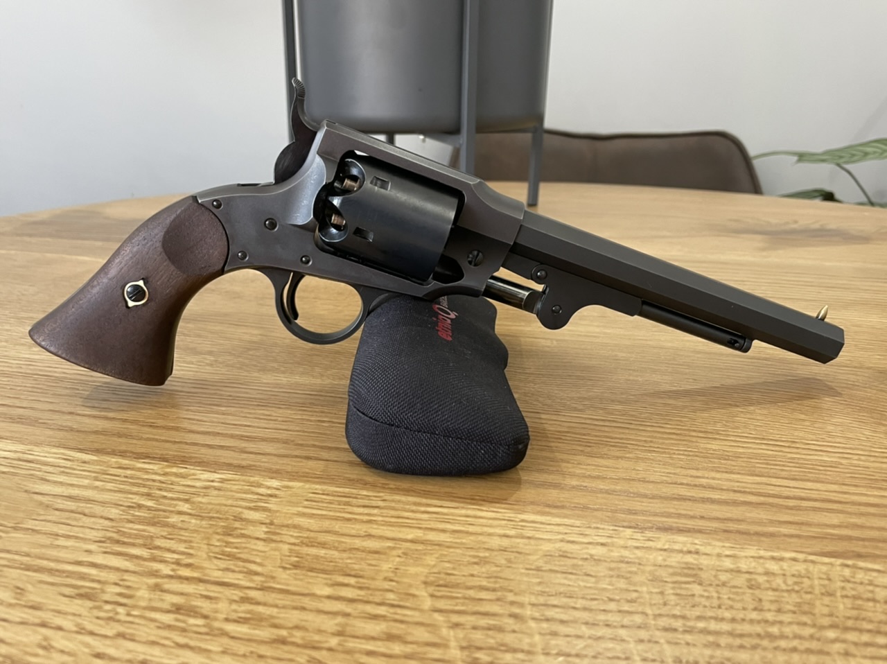

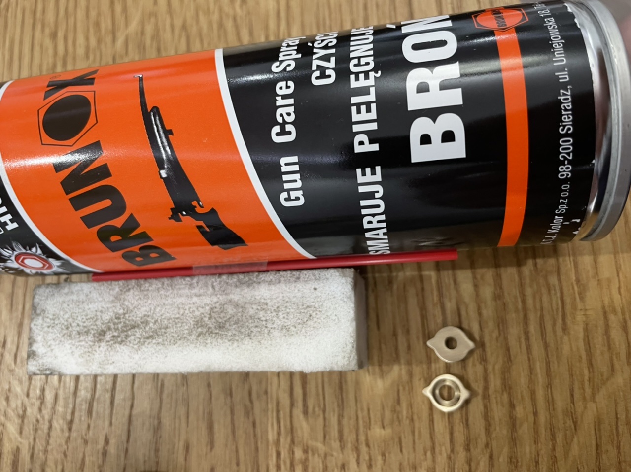

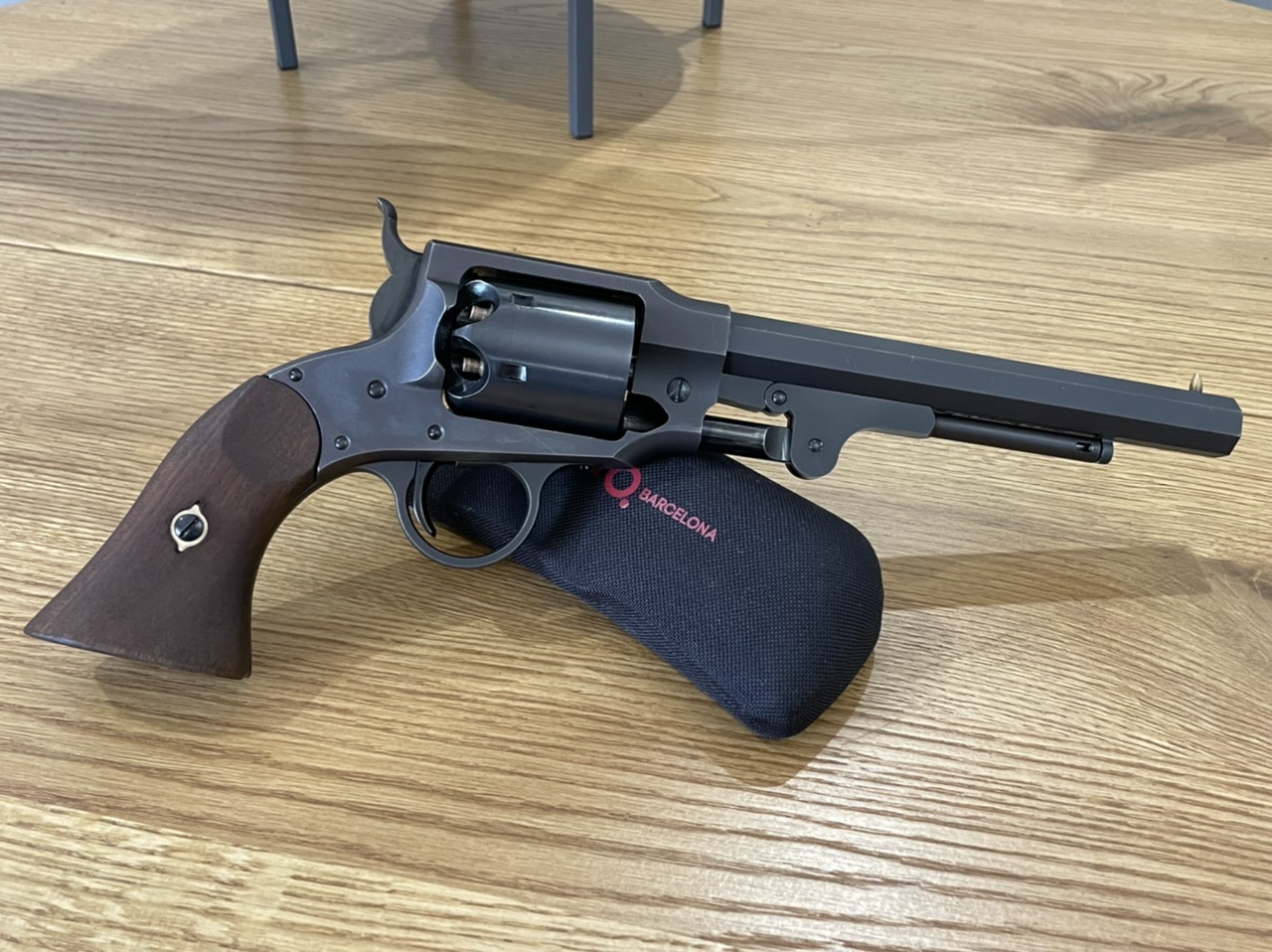

Ok, ostatecznie rewolwer rozebrany, wyczyszczony. Złożony. Mosiężne podkładki pod śrubkami rękojeści delikatnie wypolerowane blokiem polerskim do paznokci :-) Dokładnie taki blok jaki posiadają Nasze żony :) Zabezpieczone olejkiem a części olejem do broni. Smar delikatnie tam gdzie miał być. Kominki wyczyszczone i wkręcone na smar miedziany. Lufa zabezpieczona olejem. Drewno było we wrzątku 3 razy i naoliwione olejem lnianym kilka razy i wytarte do sucha. Teraz można położyć za szybkę i się patrzeć :-) Jarosław pytał to wrzucam fotki.

Teraz wygląda ślicznie :brawo: :-D
