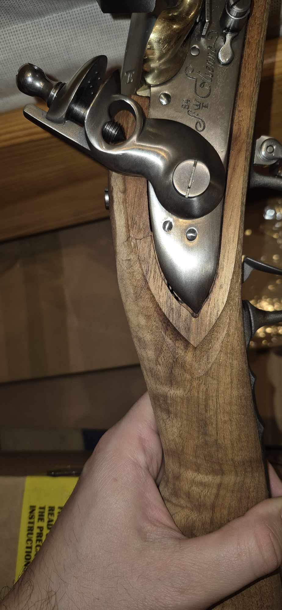

Wreszcie jest. Ale mam zagwozdkę. Czy taka czelina od płyty zamka do łoża jest okej?
Posty: 1257
Re: KIT Pedersoli
Nie jest OK ale co zrobisz jak nic nie zrobisz. Tego aż tak nie widać później pokażę jaką w moim niedoskonałość była tyle , że nie w Pedersoli.
