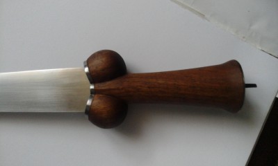

Historycznie stosowano w stolarstwie bejce do drewna np. brunat kaselski którym np. barwiono drewno dębowe na kolor orzecha włoskiego. Brunat kaselski jest do kupienia w sklepach internetowych dla plastyków ( ja sam brunatu nie stosowałem). Współczesnych bejc odradzam gdyż trudno tym uzyskać jakiś przyzwoity efekt, najczęściej kończy się to zabiciem rysunku i słojów drewna i tylko dla kompletnego amatora taki efekt może się wydawać zadowalający. Współczesne bejce służą do nadania tańszemu drewnu koloru drewna szlachetnego a sam orzech włoski jest szlachetnym drewnem i nie ma sensu fałszować go jeszcze sztucznym barwnikiem. Orzecha z reguły się nie bejcuje
Jeśli nasza osada z orzecha włoskiego jest za jasna i chcemy ją przyciemnić to najlepiej to zrobić za pomocą bejcy z orzecha włoskiego. Sporządza się ją z wywaru z łupin z orzecha włoskiego i tym wywarem kilkakrotnie nacieramy osadę. Ona nie da tak mocnego i wyraźnego koloru ( kolor na drewnie będzie szaro – jasno brązowy) jak bejca z marketu, ale to akurat zaleta – trudno coś zepsuć, jest bejcą pod olejowanie i właściwy kolor uzyskamy po olejowaniu. Trzeba pamiętać że drewno po olejowaniu z czasem jeszcze nam pociemnieje.
Przede wszystkim należy się zastanowić czy ta osada rzeczywiście wymaga przyciemniania może kolor jest już wystarczająco ciemny. I zanim weźmiemy się za właściwą osadę o ile nie mamy doświadczenia dobrze na czymś poćwiczyć.
Rękojeść sztyletu - jesny orzech włoski, przyciemniany wywarem z łupiń orzecha i olejowany

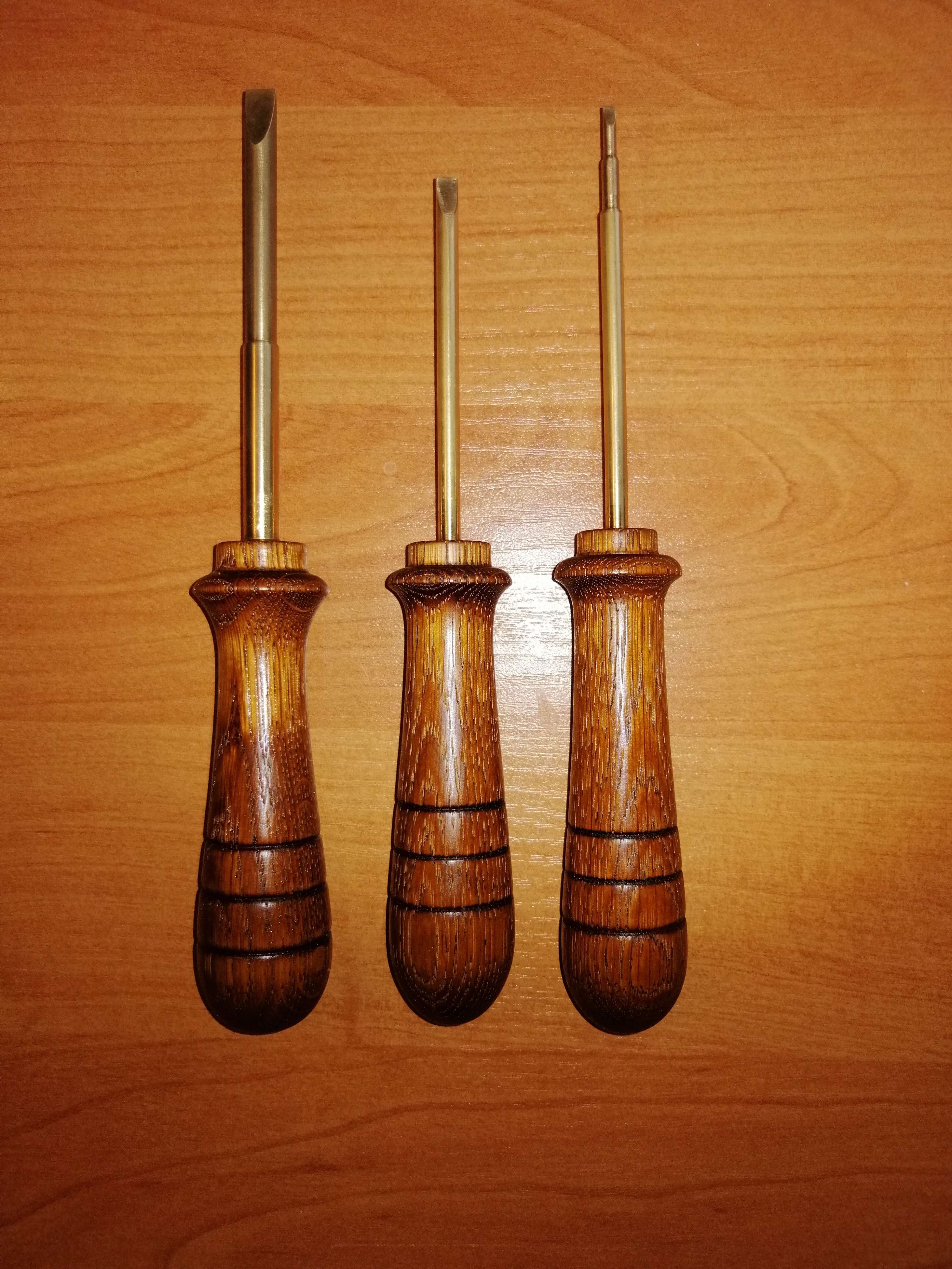

U góry zdjecie rękojeści wyciora - drewno gruszy, bejca wodna plus najzwyklejszy olej lniany kupiony prawie dwadzieścia lat temu.
Niżej rękojeści mosiężnych śrubokrętów - dębina wykończona w ten sam sposób.
Dobrze że jest forum. Inaczej nie dowiedział bym się że olej lniany zjełczał mi dwadzieścia lat temu, rękojeści wyszły "sklepowo" i że zarówno śrubokręty jak i wycior muszę wyżucić i zrobić nowe...
