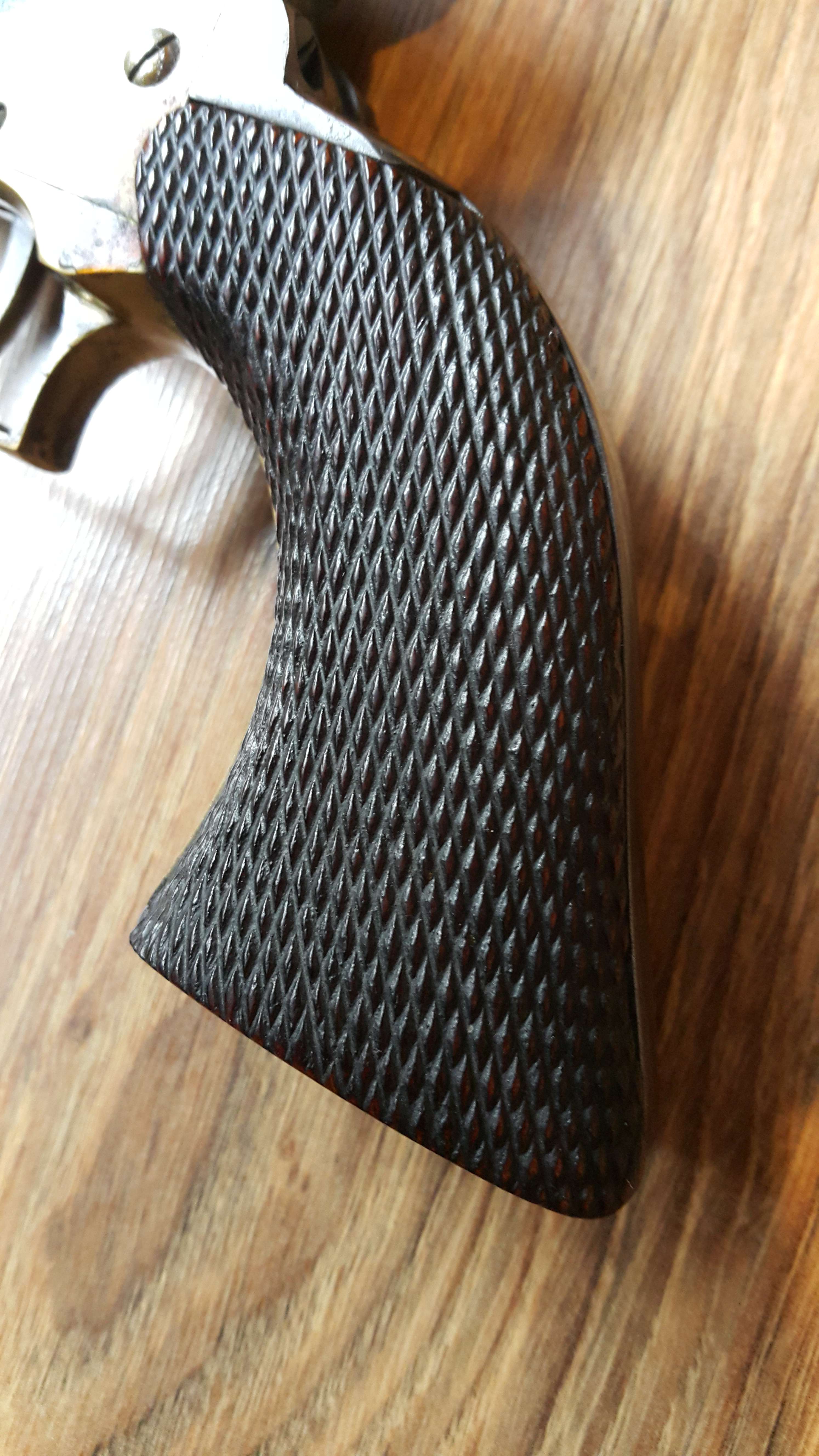

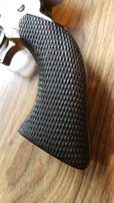

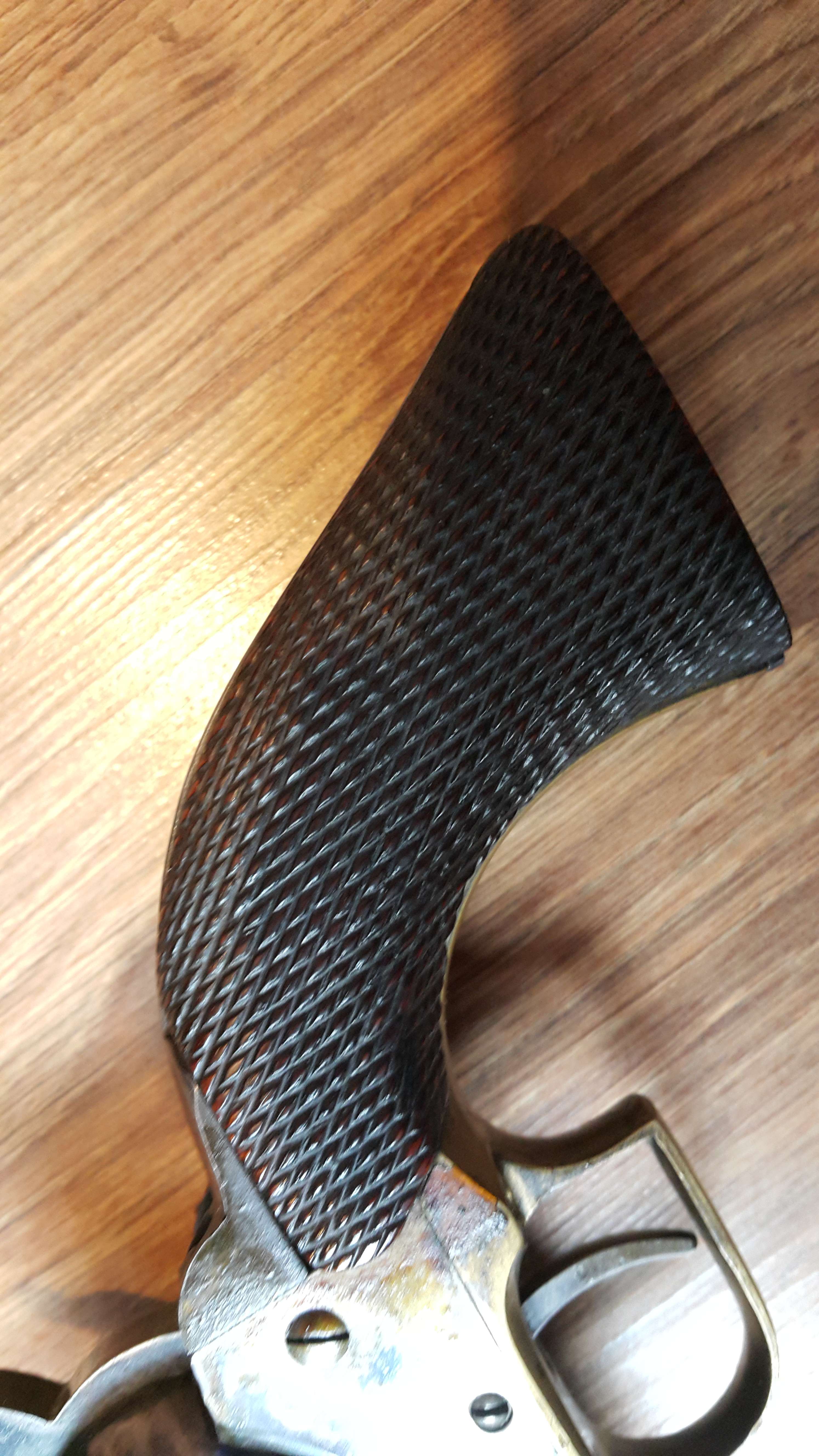

Jakiś czas temu widywałem takowe na allegro. Jakiś facet je robił i sprzedawał. Powinny być w archiwalnych aukcjach. Można poszukać i napisać do gościa. Można też poszukać materiału w sklepach z klepkami podłogowymi i zrobić samemu. Da się tam dostać za nieduże pieniądze świetny materiał z gatónków o wiele ciekawszych niż sosna czy brzoza.
To prosta robota i można zrobić okładki o wiele lepiej spasowane niż to co daje fabryka. Podobnie jak Irek proponuję też nie kłaść lakieru lecz je zaolejować a najlepiej jeszcze dodatkowo naciąć kratkę. Poniżej moja robota:
