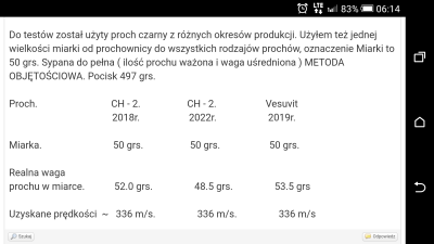

Moc prochu czarnego.
Wszystko zależy od partii prochu.
Karabin tryon match.
Testy z wykorzystaniem Miarki 50 Grey wsypane objętościowo.

We wszystkich 3 wypadkach miałeś tą samą prędkość wylotową i równą dla Czecha i Szwajcara?
Mi to "pod tezę" bardzo pasuje, ale wg testów w necie jakie widziałem to Szwajcar powinien wypadać bardziej energetycznie, oprócz tego jak sam testowałem to strzały na tym samym prochu Vesuvicie dawały +- kilka metrów na sekundę więc dziwne są wyniki idealnie równe.

Testy z wykorzystaniem Miarki 50 Grey wsypane objętościowo.Screenshot_2022-05-21-06-14-34.png
To prawda ze starsze partie LC byly lepsze ale nie az tak by wyprzedzac CH. Roznica ok 30% na plus dla CH w tamtych latach a dzis nawet 40%
Za to LC2 byl zaskakujaco zblizony parametrami ale bardziej dymil i brudzil.

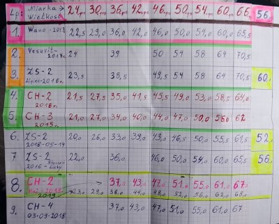

Był okres ze z karabinu Volunteer strzelałeml z prochu ZS -2
Spójrzcie na tabelkę i wielkość Miarki 56 Grey.
Zobaczcie ile prochu ZS-2 chodziło w tą miarkę z różnych okresów produkcji.
Jak widać na żółtym tle były to ilości 60 grain 52 grain 56 grajn.
Pewnie znowu kogoś to zdziwi ale były to najlepsze naważki do tego karabinu, zastosowany pocisk 450 grajn.

Tabelka podglądowa do wcześniejszego postu.
