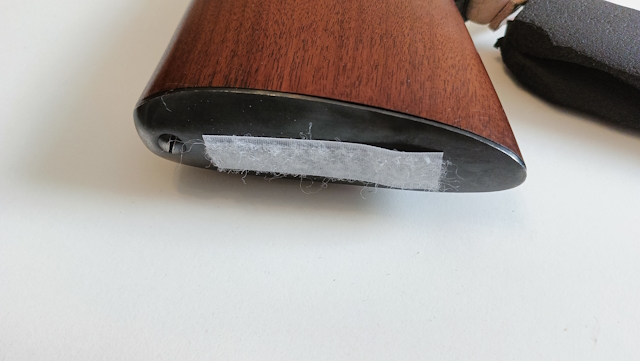

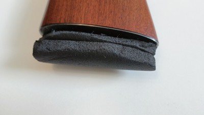

Patrzcie na to zrobiłem pokrowiec do karabinu z materiału od torby od roweru i miękkich pianek po remoncie (zdjecia):D
Teraz podczas strzału będzie miękko i przyjemnie

Re: Pedersoli Kodiak Express .58
Dzisiaj rano wstaję przebieram się i patrzę a na klatce piersiowej mam takiego siniaka żółtego od kolby karabinu(strzelanie przez dwie godziny). Bez miękkiego z takim odrzutem to ciężko.
Następnym razem opieraj karabin o bark.

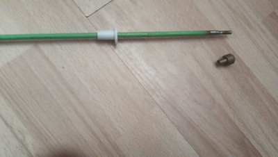

Hej dawno się tu nie wypowiadałem. Poprzednio miałem przypadek na strzelnicy ,że w tym aluminiowym wyciorze od karabinu od Saguaro Arms urwał się gwint podczas czyszczenia. Poza tym często jak czyściłem to miałem trudności z wyjęciem wyciora z karabinu spowodowane przez gwintowanie karabinu.
W związku z tym zamówiłem na Saguaro Arms stalowy wycior ale się pomylili i się okazało ,że za mały gwint i do jaga nie pasuje.
Więc poszedłem do spawacza i mi odciął ten mały gwint i przyspawał odpowiednich rozmiarów.
Efekt mnie zaskoczył ponieważ w metalowym wyciorze rączka jest obracana to się dopasowuje do gwintowania i nie ma problemu z wyciągnięciem z lufy
plus stal się już nie wygina jak aluminium i się nie urwie.
Szkoda tylko że trudno znaleźć porządny wycior w sklepach do broni cp i musiałem
prosić o pomoc spawacza.
Ten mały gwint to gwint calowy No.5 UNC. Taki gwint mają szczotki do luf, mopiki, oczka i końcówki do przecieraków filcowych itp. (wszystko produkcji Łuszczka z wyjątkiem lini dedykowanej do strzelb które mają zewnętrzny M5). Jagi mają metryczny M5 (produkcja Pedersoliego i Saguaro-Arms) . W sklepach myśliwskich można kupić przejściówki z jednego na drugi. Jak kupowałem ostatnio to płaciłem za taką 9zł. Kupujesz taką przejściówkę i możesz mocować na jednym wyciorze prawie wszystko...
Kup sobie wycior do broni wspolczesnej i problemy sie skonczą. Są tansze i czesto lepszej jakosci niz te z drogie i badziewne ze sklepu cp. Dopasowanie do gwintu ma swoje wady i zalety- latwiej wyciagnac a mniej sie doczysci w polach.
Po strzelaniu uzywam wkretarki az lufa ciepla.
Kolega scraab chyba żartuje. Parafrazując słowa naszego słońca narodu...kolega Andy będzie miał problemy nawet gdy nie będzie tych problemów...O czym przekonuje nas bezustannie

.58 to mniej więcej strzelbowe 20ga. Kup sobie to: https://www.decathlon.pl/p/zestaw-do-cz ... /R-p-10934 i nie kombinuj. Będziesz miał na lata
Nie ma to gwintu m5 ale szczotki m5 wkręcają się w 3/4 długosci więc takich też uzywam i jest git.

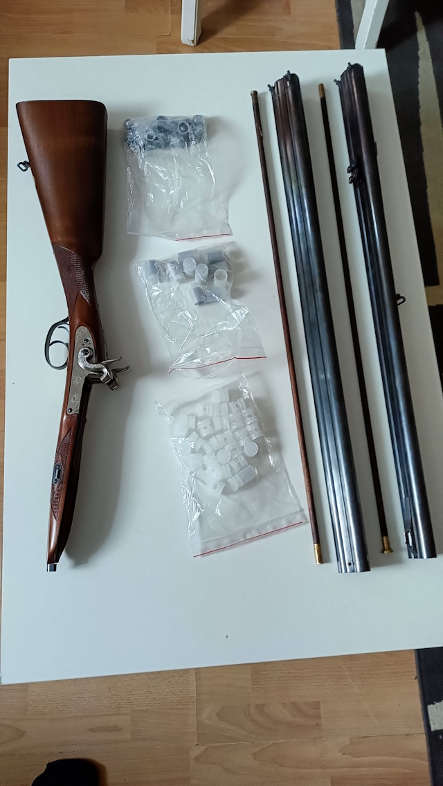

No ale skoro już jesteśmy przy wagomiarach to prezentuję państwu moją nową lufę 12ga do Kodiaka!!!
Tak również kupiłem od @amigo bo zawsze chciałem mieć strzelbę w końcu ją mam. Więc sobie wymieniłem lufę bo te od Kodiaka są wymienne,
przypominam że 12GA to kaliber .72. No i teraz będę musiał się nauczyć liczyć wagomiary by wiedzieć ile śrutu dodać no i ile prochu i tak dalej.

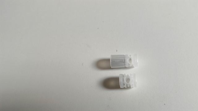

No i w związku z tym, na jednym z załączonych zdjęć mam dwa takie jakby koszyczki plastikowe no i nie bardzo wiem do czego one służą jeszcze poczytam w Internecie ale jak moglibyście doradzić bym był wdzięczny.
Co sie bedziesz musial uczyc?
Kupukac strzelbe nawet nie myslalem zeby cos liczyc. Wsypalem 55greins t7 i caly koszyk kulek 9mm i poszlo!

Sobie policzyłem już wagomiar 12 ga czyli 12 kul z jednego funta ogłowiu. Jeden funt to 453,6 grama
Dzielone na 12 daje 37,8 grama tyle śrutu powinno się wsypać przy naważce prochu 72 grain.
Mam już śrut 2,5 i 6,5mm.
