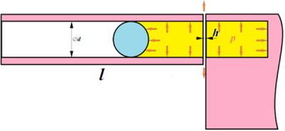

Zainspirowany poczynaniami DR_RUFUSA z kanału Stary Wspaniały Świat postanowiłem pochylić się nad problematyką spędzającą sen z powiek wielu adeptów CP nerwowo obgryzających paznokcie przed przyjazdem kuriera z zakupioną przez „internat” pierwszą sztuką rewolweru… „A żeby tylko nie miał za dużej szczeliny bo co to bedzie…” Wbrew obawom większości jak i domysłom Twórcy kanału z pierwszego akapitu miewałem dotychczas intuicję podpowiadającą mi że gdyby szczelina istotnie była taka zła to między innymi gazoszczelny Nagant do dziś uchodził by za najlepszy rewolwer na amunicję scaloną ale tak się jednak nie stało… Spróbuję zatem od strony ultra prostackiej teorii godnej kałamarza harującego po godzinach za pensję o 200 zł niższą od Pań porządkowych oszacować wpływ szczeliny na energię kinetyczną pocisku na wyjściu z lufy. Skoro mowa o energii zastosuję twierdzenie o równoważności przyrostu energii kinetycznej i pracy.
Przyrost energii kinetycznej z zaniedbaniem obrotu odbywa się na zasadzie translacji od 0 do wartości:
Praca wykonana nad pociskiem po drodze przewodu lufy od 0 do x jest motywowana siłą średniego ciśnienia generowanego przez spalanie CP pomniejszoną o siłę oporu bruzd. (Tu nieśmiałe założenie że średnie ciśnienie pracuje wyłącznie na polu przewodu lufy pomniejszonym o pole szczeliny przez jakie uchodzi).
Pole przewodu lufy oraz pole szczeliny można zapisać jak niżej :
Siła oporu bruzd została przyjęta jako 0.2 siły pochodzącej od ciśnienia zatem :
Zasada równoważności przyrostu energii kinetycznej i pracy przybiera postać :
Wartość energii kinetycznej na wyjściu z lufy w funkcji szczeliny wyraża się wzorem :
Łatwo stąd zatem wywnioskować że krytyczna wartość szczeliny przy, której energia kinetyczna pocisku wyniosła by zero stanowi wartość :
Poniżej wykres teoretycznego wpływu szczeliny na energię kinetyczną na wyjściu z lufy :
A teraz coś nie na robaczkach. Oszacujmy jak szczelina rzędu piętnastu setek wpływa teoretycznie na spadek energii kinetycznej rewolweru w kalibrze 45:
E(l,0.15)=(1-4*0.15/11.43)*E(l,0)=94.75%E(l,0).
Zatem szczelina rzędu 0.15[mm] teoretycznie odpowiada za stratę 5.25[%] energii kinetycznej (na tle braku szczeliny E(l,0)). Szczelina 0.3[mm] odpowie za 10.5[%] straty i tak dalej aż do wartości 2.86[mm], dla której całe ciśnienie ujdzie bokiem :D

Ja to sobie kiedyś liczyłem w przybliżeniu ze stosunku powierzchni szczeliny do stosunku powierzchni przekroju lufy + powierzchni szczeliny, przy czym w ogóle nie szacowałem wpływu tarcia na wynik i tak prostacko na poziomie podstawówki licząc wyniki były bardzo podobne do tego co Tobie wyszło.
U Rufusa przewaga derringera nad rewolwerem nie mniej była sporo większa niż te ~10-12% wynikające z obliczeń.

Tutaj dokładnie tak samo wychodzi czyli opiera się to na różnicy pól szczeliny a przewodu lufy (o ile nie ma błędów w takim założeniu :)) U Rufusa nie da się tego tak porównać bo to dwie zupełnie inne konstrukcje i inne lufy. Wystarczy żeby jedna z luf była pasowniejsza na tej samej kuli i wyniki totalnie różne bez względu na szczeliny. Dlatego pouczającym było by doświadczenie przeprowadzone na jednym organizmie z dużą szczeliną a potem korekcja i badania tego samego z małą :)
