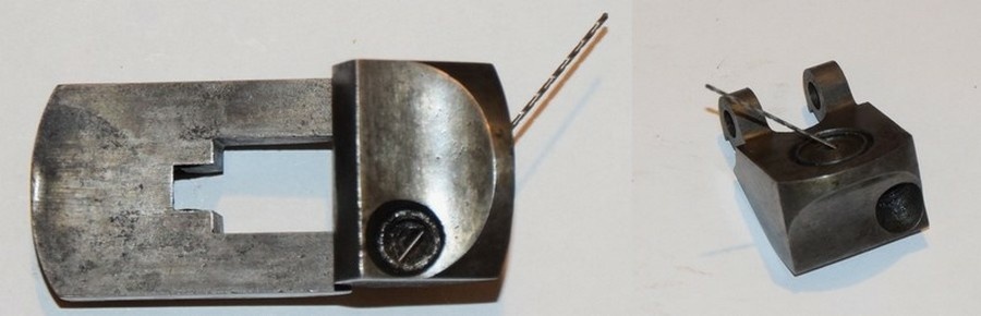

Konfiguracją kanału zapłonowego Starr bije Sharpsa na głowę. Krótki, prosty kanał zapłonowy biegnie skośnie ze studni kominka wprost do gniazda w bloku:
Gniazdo posiada wypukłość, która po domknięciu komory ma dociskać wylot kanału zapłonowego do denka patronu. Przy patronie właściwej długości zapłon powinien być niezawodny. Oto historyczne, płócienne patrony do Starra:
Oryginalne pociski miały przy podstawie tylko jeden wąski rowek smarowniczy, tutaj schowany pod płótnem patronu. Co się stanie jeśli patron będzie krótszy od komory? Dokładnie to właśnie wydarzyło się podczas wojny secesyjnej. Karabinek Starr miał pecha, który zmaterializował się w formie pewnego niekompetentnego wojskowego biurokraty z szefostwa uzbrojenia armii USA. Doszedł on do wniosku że skoro patrony Starra i Sharpsa są podobne to przecież można tych od Sharpsa użyć też do Starra. Uprościłoby to logistykę i zapewne dałoby jakieś oszczędności. Niestety, samo ogólne podobieństwo nie wystarczyło.
