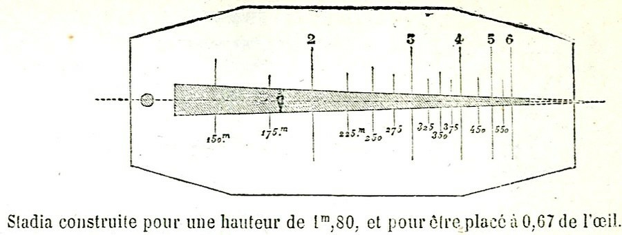

W skrócie: Na kawałku blachy mosiężnej z trójkątnym otworem nacięto skalę odległości, z jednej strony dla piechoty, z drugiej dla kawalerii. W celu użycia zamyka się lewe oko i trzyma przyrząd w prawej ręce równolegle do twarzy w odległości 572 mm (tzn. na długość dołączonego sznurka). Wybrany cel (piechur lub jeździec) jest obserwowany przez wycięcie w taki sposób, aby jego obraz dotykał równoczesne górnej i dolnej krawędzi otworu. W tym momencie działka skali, położona pod (lub nad) obrazem, wskaże w przybliżeniu odległość do celu.
Podobne przyrządy, zwane stadium, pokazały się także w innych krajach, tutaj wydanie francuskie. Założono wyskość celu 1.8 m: [*6]
Węzełek (lub inny przedmiot) na końcu sznurka trzymało się w zębach albo alternatywnie dociskało lewą ręko do policzka. Było to standardem w innych przyrządach tej klasy, jak bardziej zaawansowany dalmierz londyńskiej firmy Holtzapffel [*1]:
Obserwując cel przez środkowe wycięcie przesuwa się kciukiem ruchomy suwak (na żółto) w taki sposób aby szczyt pozornego obraz dotykał górnej krawędzi wycięcia a jego o spód - suwaka. Potem można na skali odczytać odległość. W stosunku do poprzedniego rozwiązania zaletą jest możliwość "utrwalenia" odległości i odczytu pozycji suwaka w bardziej dogodnej pozycji. Warto zwrócić uwagę na skrajnie zagęszczone podziałki pod koniec skali. Jaki był błąd odczytu, uwzględniając konieczność interpolacji? Oto dokładna instrukcja obsługi według Buska [*1]:

Praktyczni Francuzi oceniali praktyczną użyteczność stadium na maksymalnie 200 metrów: [*6]
Tak zbudowane proste instrumenty, nazywane stadium, dają dużą niepewność w określaniu odległości gdy tylko przekroczymy 200 metrów.
