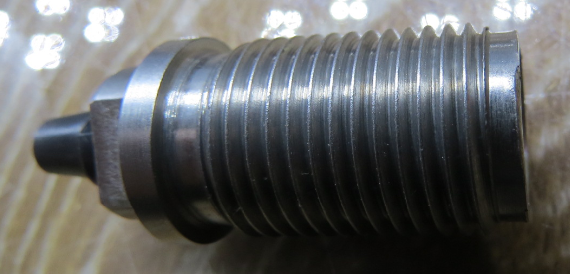

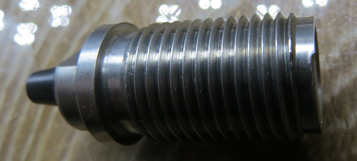

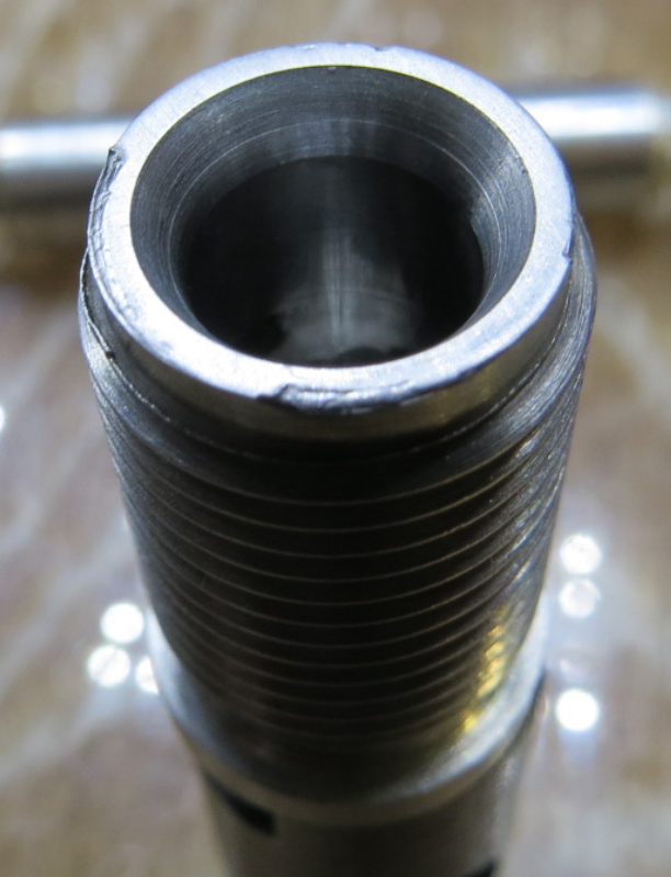

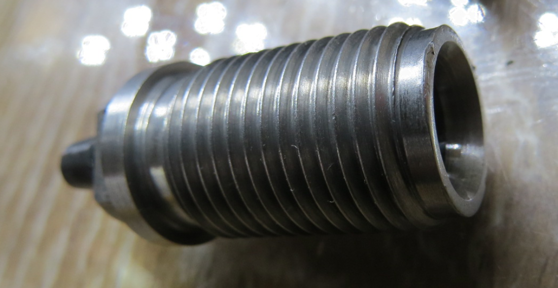

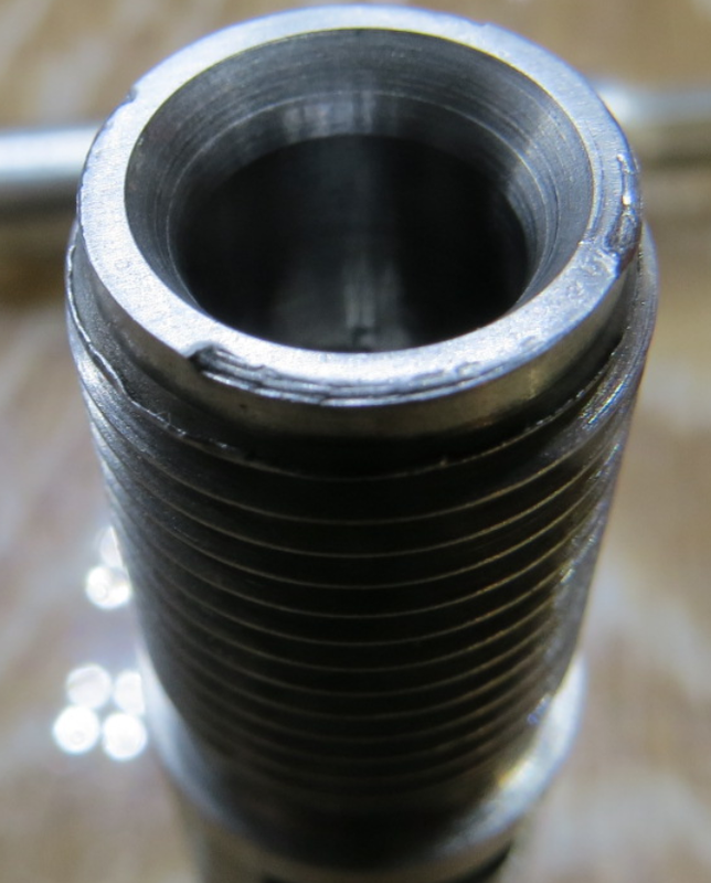

Witam serdecznie wszystkich forumowiczów. Jestem tu świeży jak również jestem świeży jeżeli chodzi o broń czarnoprochową. Zakupiłem sobie niedawno Rolling Block .50, ten kontrowersyjny.. i jestem z tego powodu bardzo zadowolony. :) Tylko mam mały dylemat z karabinem. Podczas czyszczenia zauważyłem, że na tulejce, która jest wkręcana w lufę pojawiły się zadry, tak jak widać na fotkach poniżej. Na początku myślałem, że może coś tam wpadło, jakiś brud i porysował ale po obadaniu lufy okazało się, że nie jest tam idealnie równo tylko jakieś zadziory. I jak widać na zdjęciach, zadrapania są co 90 stopni. I moje pytanie czy to tak ma być? Nie znam się ale powiedziałbym, że powinno być równo żeby dobrze uszczelnić. W tym miejscu lufa ma też przewężenie i np. podczas czyszczenia wycior nie przejdzie na wylot gdy korek jest odkręcony. Nie wiem czy to tak ma być? Jak jest w waszych RB?

Nie miałem RB, ale wygląda ten element że jest za długi, tak na mój chłopski rozum. Trzeba prześledzić schemat broni

Te odkształcenia na korku spowodowane są pozostałością w lufie po gwintowaniu, użyty był gwintownik czteroostrzowy i wkręcony do oporu spowodował powstanie czterech zadziorów na czole otworu, a one odbiły się na korku.
Piszę nie o gwincie służącym do nadania pociskowi krętu tylko o gwincie do wkręcania korka, to tak na wszelki wypadek :-?

Nie ma co gdybać, ja bym zmierzył zadziory i zrobił fazę na tym kołnierzu. Byle nie za głęboką bo w szczelinie będzie się szybko osadzał syf
