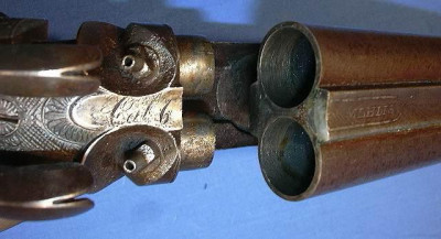

Myślę że temat o epokowych odtylcowych dubeltówkach rozdzielnego ładowania zasługuje na osobny wątek i mam nadzieję że krążący po różnych forach i grupach kategorycznie wygłaszany mit „ Odtylcowych dubeltówek rozdzielnego ładowania nigdy nie było” zostanie raz na zawsze przebity osikowym kołkiem.
Podstawowym typem łamanej dubeltówki kapiszonowej jest dubeltówka Casimira Lefaucheux, która, o czym mało kto wie (przynajmniej w Polsce, we Francji to bardziej znany temat), początkowo była produkowana właśnie w takiej konfiguracji. Zachowały się zarówno rysunki patentowe jak i same dubeltówki oraz inna broń tego typu. Lefaucheux opatentował łamaną dubeltówkę pod koniec lat 20 tych i dopiero w 1835 lub 36 opatentował swój słynny nabój scalony ze sztyftem. Istniała kiedyś strona na której można było zobaczyć wszystkie patenty Lefaucheux, niestety wygląda na to że obecnie już wygasła, więc teraz piszę z pamięci zakładając margines błędu.
Nie można powiedzieć aby produkcja tych dubeltówek była marginalna, mimo że cena tych dubeltówek była wysoka (od 140 do 500 franków) Casimir Lefaucheux nie wyrabiał z zaspokojeniem popytu i sprzedawał licencję do produkcji tych dubeltówek innym producentom z Saint Etienne i Liege. Szybko pojawiły się także nielicencjonowane podróbki tej broni o czym sam Lefaucheux ostrzegał w zamieszczanych w prasie ogłoszeniach.
Dubeltówki produkowane na licencji w Liege, jeśli były sprzedawane we Francji musiały być zgodnie z umową licencyjną ostemplowane przez Casimira Lefaucheux i uiszczone musiały być tantiemy od każdej sprzedanej sztuki. Z tego co pamiętam jeden z rysunków patentowych przedstawiał dubeltówkę kapiszonową w wariantach z kominkami umieszczonymi na lufach i na baskili w drugim wariancie. Jak dotąd kapiszonowe dubeltówki Lefaucheux spotkałem tylko z kominkami umieszczonymi na lufie, kominki na baskilach spotykałem na pistoletach, sztucerach i pojedynkach opartych o konstrukcję Lefaucheux ale wykonaną prze innych producentów.
Kapiszonowe łamane dubeltówki Lefaucheux były niewątpliwie produkowane także po 1836 roku, spotyka się tego rodzaju strzelby z sygnaturami innych rusznikarzy.

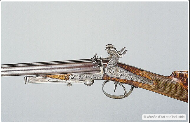

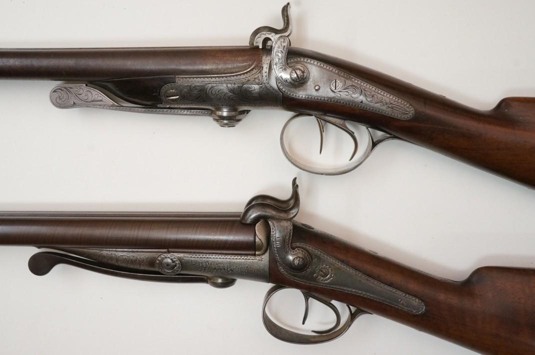

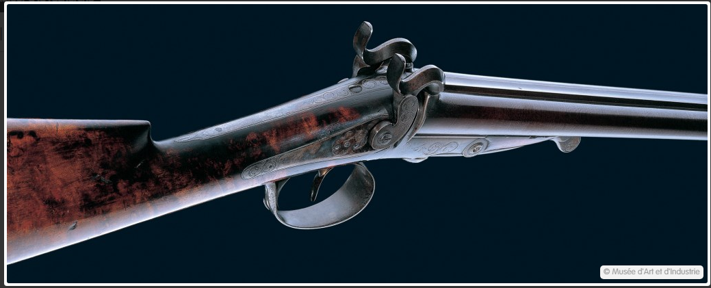

A tak wyglądały kapiszonowe „Lefoszki” plus pistolet dwulufowy.

2003.18.276 fusil à percussion sur capsules - Musée d'Art et d'Industrie de Saint-Etienne.png
2003.18.18 fusil à percussion sur capsules - Musée d'Art et d'Industrie de Saint-Etienne (1).png

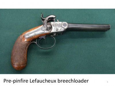

Pistolet

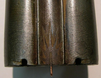

Dubeltówka kapiszonowa Lefaucheux po konwersji na naboje sztyftowe
Z czasem znaczna część tych dubeltówek została przerobiona na zapłon sztyftowy, na przykładzie powyższym widać dobrze szczegóły przeróbki, większość z nich przerobiono jednak tak że wielu posiadaczy takiej broni mogła się nawet nie domyślać że ich „Lefoszka „ była kiedyś bronią kapiszonową . Przykład takiej broni poniżej gdzie ślady tej przeróbki poza ogólnym wyglądem i detalami typowymi dla starszych Lefaucheux zdradzają jedynie słabo widoczne ślady po zaślepionych otworach na lufie.

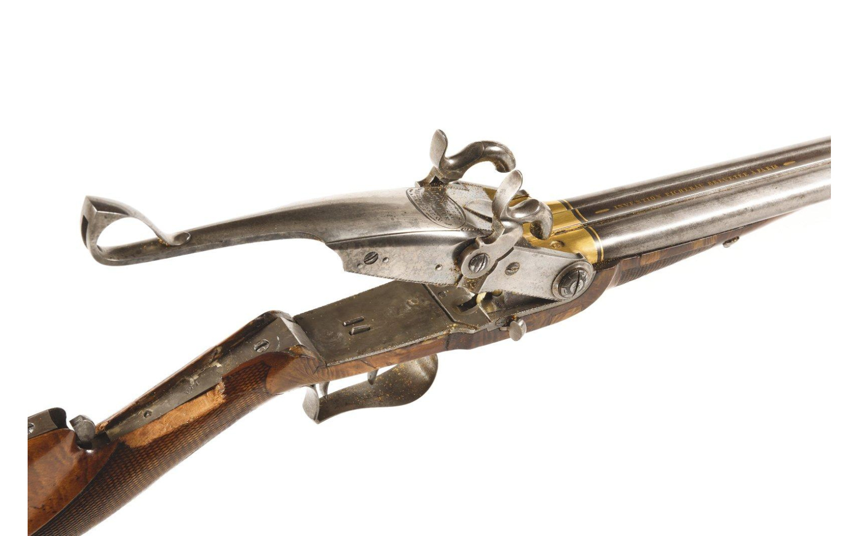

Uwzględniając ciśnienie w komorze i sprężystość stali, uszczelnienia oparte tylko na statycznym docisku były niewystarczająco skuteczne nawet w broni o sztywnej konstrukcji (Hall, Starr i mnóstwo innych). Uszczelnienia dynamiczne (Podewils-Lindner, późniejszy Sharps) też wymagały sztywnego korpusu. W broni łamanej było to niewykonalne. Przedmuch był problemem także we wczesnych konstrukcjach Lefaucheux.
Wyjściem były rozprężające się uszczelki. Mogły to być metalowe „rozetki”, wspomniane tu wcześniej jako „miseczki”. W gruncie rzeczy chodziło o mini-kubeczki, stanowiące zakończenie tekturowej rurki będącej korpusem patronu. Takie rozwiązanie stosował też Lefaucheux zanim opatentował metalowo-kartonowy nabój sztyftowy. Patrony z rozetką były trudne do wykonania w chałupniczych warunkach i większość myśliwych była skazani na kupno gotowych. Pojawienie się nabojów sztyftowych odebrało tej amunicji rację bytu. Dla pragnących wykonać amunicję prostymi środkami sensowną alternatywą były patrony papierowe, najlepiej z filcowym uszczelnieniem denka.
Prawdopodobnie najdoskonalszym rozwiązaniem odtylcowej dubeltówki na papierową amunicję był patent Calisher & Terry. Nadawał sie zarówno do broni nisko- jak i wysokociśnieniowej. Oprócz karabinów wojskowych była także broń myśliwska. Poniżej dwulufowy karabin myśliwski marki Calisher & Terry. Nie mam zdjęć gładkolufowej strzelby ale takowe były produkowane w oparciu o ten sam system:
Z uwagi na techniczne wyrafinowanie i finezję wykonania broń tego typu należała do najwyższej półki. Dzisiaj pięciocyfrowa (w USD) cena za taką pukawkę nie zaskakuje. Jak wyglądała amunicja? Nie mam przykładów amunicji śrutowej ale jej budowa nie mogła odbierać od patronów karabinowych:

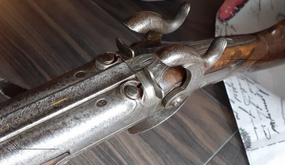

Znalazłem coś takiego w książce: "Weapon A Visual History of Arms and Armor"
Broń jest podpisana jako gwintowana niemiecka dubeltówka która posiada: "nipple" co rozumiem, że jest to kominek oraz osłonę kominka co jak rozumiem jest po to, aby kapiszon nie popalił twarzy strzelca.
No i oczywiście posiada " Barrel pivot pin" - akurat ucięło co oznacza, że na pewno jest łamana/ odtylcowa.
I najważniejsze data powstania dubeltówki według autora tej książki datowane jest na 1880 :-D

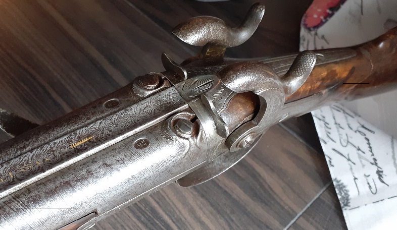

Witam - raz jeszcze
Poniższej strzelby ciężko będzie przebić, a jego producent pochodzi z Zachodniopomorskiego :) informacje w poniższym linku:
http://www.littlegun.info/arme%20allema ... 0%20gb.htm
