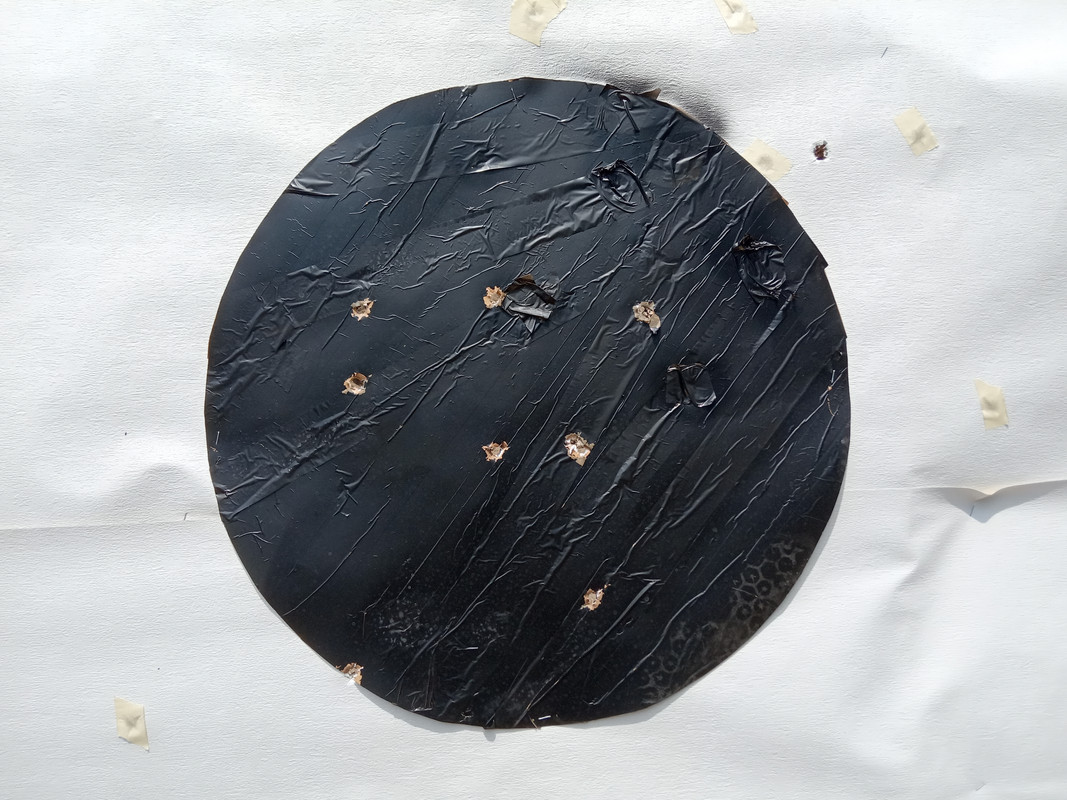

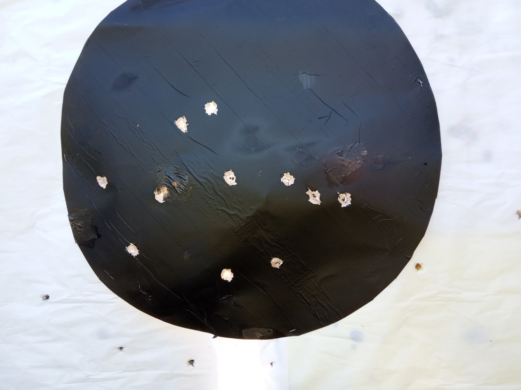

Re: Muser 1857 / Vereinsgewehr
Szczerbinka w tym miejscu w którym jest u ciebie jest tak jak w oryginale. Ja mam nowszą wersję ze szczerbinka bardziej odsunieta od oka ale szczerze mówiąc to jakbym kupił tą wcześniejszą wersję to bym raczej tego nie ruszał. Co do glass beddingu to kiedyś mnie to nurtowalo, bo z tego co wiem to parker hale fabrycznie robił to w swoich karabinach w okolicach korka lufy, wiec jak to jest sędzia nie dopuści oryginalnego parker hale??? Do tej pory nie udało mi się uzyskać odpowiedzi na to pytanie. Co do samego karabinu to bardzo fajna konstrukcja nie pozbawiona jednak wad.
No właśnie. Powiadają, że problemem jest muszka. U mnie natomiast siedzi bardzo dobrze. Nie wiem od czego to zależy. Bączek po wejściu w trzpień, nie rusza się w żadną ze stron. Tutaj pod tym względem wszystko jest w porządku. Uciążliwe może być ustawianie szczerbiny przed każdym strzelaniem. Ale postrzelam i znajdę na to sposób.
Bojowe naważki to ok 4 gramy prochu. Jakie są naważki do strzelania tarczowego? Nadal wychodzić z opcji 1/10 wagi pocisku?
Co do glass bendingu to pisałeś do kogoś z MLAIC? Tam się chyba można o tym dowiedzieć.
Aż tak mnie to nie meczylo żeby do nich pisać
ten karabin nie lubi dużych nawazek. Zazwyczaj jest to w granicach 30-40 grain ch2 lub ch3. Ja u siebie mam wkreconą małą srubke pod szczerbinke żeby nie opadala( tak jak na jednym z linków które podałeś) z przednim baczkiem też nie mam żadnych problemów ale słyszałem że potrafi się zsunac w czasie strzelania. Pierwsze wersje nie miały chyba w ogóle tego pinu na lufie który go blokowal żeby na boki nie chodził. U siebie wywalilem do strzelnia pobojczyk z pod lufy, bez niego jest moim zdaniem lepiej wyważony, pobojczyk w mauserze to naprawdę kawał klamota
uwaga na drewno w okolicach pobojczyka bo jest tam cienkie jak papier i chyba w kazdym mauserze ktorego widzialem było tam popękane albo wręcz w ogóle już go nie było.

Koledzy pięknie opisali historie musera szkoda aby zginęło w mrokach historii.Wielkie dzięki.
dodam więc moje wypociny z zeszłego roku,dosłownie były takie upały ze lało się po ja....ch.
Tarcze czarne 60 cm, do treningu robimy takie bo lepiej widać przestrzeliny przez lunetę,następnie zakleja się spray
i tak cały dzień do jednej tarczy. 300m łokieć.mauser
image uploading site
Brzeg ,upały ,w miarę strzelania leciały coraz niżej.

Kluczbork to samo ,coraz niżej.

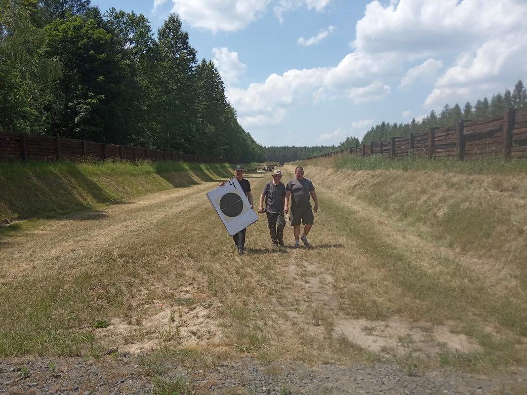

300 w tamtą 300 z powrotem w takim upale sama przyjemność.
