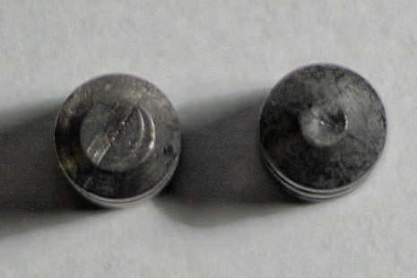

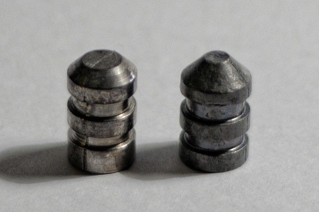

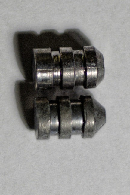

Za mną pierwsze odlewanie Maxiball .45 z Pedersoli 308-454.
Odlewane na butli gazowej turystycznej 2 kg, z nakręconym palnikiem.
Temperatura kontrolowana z termopary. Pierwsze wyniki nie zachwycają, na 155 odlanych, 55 wagowo mieści się w 0,2% od średniej masy.
Trochę ciężko było utrzymać temperaturę przy wsadzie 4kg. Ołów z blachy ołowianej Pb970R (99,97%).
Generalnie pociski mają inny kształt niż kolegi kamilgrzy, typ kokili jest identyczny.
Widoczne jest bardzo niewielki szef boczny oraz wyczuwalny szef od góry. Pytanie na ile to będzie wpływać na tarczy?
Waga również jest inna, średnio 291,3 grain. Na tylnej części widoczny fioletowy kolor (osad?), nie wiem czy to dobrze, czy źle.
Poniżej zdjęcia, po prawej pocisk od kolegi kamilgrzy (kokila Pedersoli 308-454), po lewej moje również z 308-454. Zakupione jednego dostawcy.
Wszelkie uwagi i sugestie mile widziane.
Źle nie wyglądają. Jako że do mojego Tryon'a target doszedł szybszy brat match zakupiłem kalibrator Pedersoli .450. Nie strzelałem jeszcze z kalibrowanych pocisków ani z jednego ani z drugiego bo nie miałem czasu ale przepuściłem kilka sklepowych pocisków przez kalibrator. Podejrzewam że teraz pociski będą opadały po lekkim oporem do lufy, wcześniej na wcisk. Sam ciekaw jestem wyników w tarczy...
Posty: 2133
Re: Odlewanie kul i pocisków
Jak będziesz następnym razem lał to spróbuj może podzielić odlewy na kilka partii: pierwszych 25-40, następnych 25-40, itd. Potem przeważ z osobna każdą partię. Może się okazać że średnie z partii będą sie zauważalnie różnić ale rozrzut wewnątrz partii będzie dużo mniejszy. Zakładając kontrolowaną temperaturę ołowiu wskazywałoby to na niestabilną temperaturę kokili w trakcie sesji. Masz kokilę stalową a taka - jeżeli nie była wstępnie nagrzana - przeważnie stabilizuje się dopiero po kilkudziesięciu odlewach.
Inną możliwą wahań ciężaru mogą być wtręty tlenków. Zakładam że redukowałeś tlenki w trakcie odlewania i nic z tlenkowego kożuszka do kokili nie trafiło?
Na rozrzut odlewów wpływa także powtarzalność operacji przy samym odlewaniu. Ponieważ była to Twoja pierwsza sesja to pewnie jeszcze nie masz wyrobionej "odlewniczej" rutyny. Pewien wpływ na odlewanie ma np. wysokość z której się leje. Większe ciśnienie dynamiczne powoduje trochę lepsze wypełnienie krawędzi, zwłaszcza przy nożu. To samo dotyczy wielkości zostawionego na nożu "grzybka"- nadlewki, zwłaszcza że oddziałuje to także na stopień nagrzania noża.
