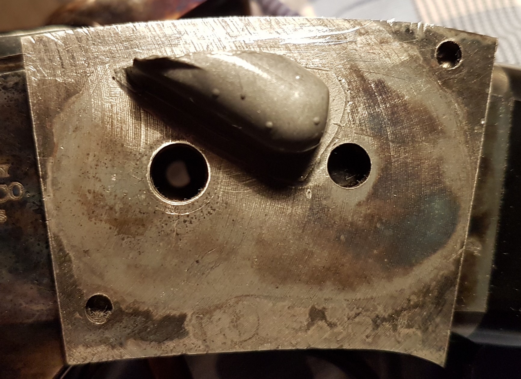

Dla wszystkich którzy planują zmiękczenie spustu w karabinie Smith przekazuję informację, że po tym zabiegu sprężyna spustu na tyle lekko przylega do orzecha, że przy przechyleniu broni i lekkim wstrząsie spada z osi.
Można mieć niemiłą niespodziankę na strzelnicy w postaci nieblokującego się kurka i koniecznością rozkręcenia komory spustu by założyć sprężynę.
Aby tego uniknąć polecam rozwiązanie które zastosowałem. Potrzebujemy kawałek blistra po jakiejś kapsułce witaminowej, średniego rozmiaru.
W komorze spustu jest dość miejsca by kapsułka się zmieściła i uniemożliwiła zejście sprężyny z osi. Kapsułkę przyklejamy klejem metalowym i tym samym klejem ja wypełniamy. Na zdjęciach umieściłem lokalizację kapsułki w komorze i moją już przyklejona i wypełnioną.
Pasuje jak ulał.

I jeszcze zdjęcie przyklejonej, dopasowanej kapsułki.

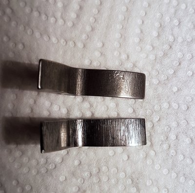

Myślę, że najlepiej pokazać.
Górna sprężyna po zmianie, jak widzisz różnica ok 3-4 mm ale 2 kilo oporu ze spustu znika.
Nie zalecam piłowania. Lepiej lekko rozkuć i przez to wyprostować.
Na pierwszym zdjęciu widać ślady obróbki.
Górna sprężyna po zmianie.
