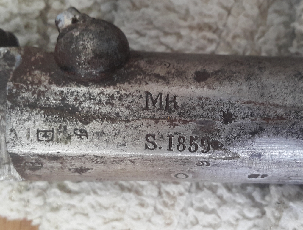

Czy wiesz może, co oznacza ta data na lufie?<br />Bo nie jest to napewno rok produkcji...

To będzie rok drugiej, tzn. końcowej transformacji na system 1822 T bis. Rok produkcji normalnie był nabijany nad tym MR (Manufacture Royale) ale najwyraźniej został zatarty - może nawet przy pierwszej transformacji, tzn. montażu brandki. Kominek musisz wymienić gdyż ten kikut jest dużo za krótki.

Tak, nie ma śladu po dacie nad "MR"
Czy jest możliwość, że jest to egzemplarz wyprodukowany w 1822 roku, dlatego ta data nie była powtarzana drugi raz na lufie?

Rok na warkoczu dotyczy tylko modelu. Rok produkcji nabijano na komorze, a karabiny tego systemu produkowano przez wiele lat, chyba nawet do 1840, bo dopiero w tym roku pojawil się we Francji pierwszy regulaminowy system broni kapiszonowej.
