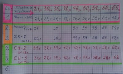

Ilości prochu w miarce w zależności od gęstości prochu.
Dane z mojej aktualnej kolekcji.

Czeski proch zmienia się wagowo względem partii z jakiej wychodzi.
Nie mając nic lepszego do roboty, przesiałem kilka butelek. :D
Okazuje się, że w większości przypadków sieję około 50/50 :) W butli ze stycznia 2017 uzyskałem zaledwie 1/4 butli grubej frakcji. Waga prochu w tej samej miarce również się zmieni. Zmieni się też prędkość i powtarzalność spalania takiego prochu (o ile wcześniej go nie przesialiśmy) :)
Objętość nie zawsze może okazywać się dobrym sposobem. Przynajmniej w strzelectwie tarczowym.
Nie wiem jak się to ma w innych prochach :) Kwestia jakiegoś czasu i się dowiem.
