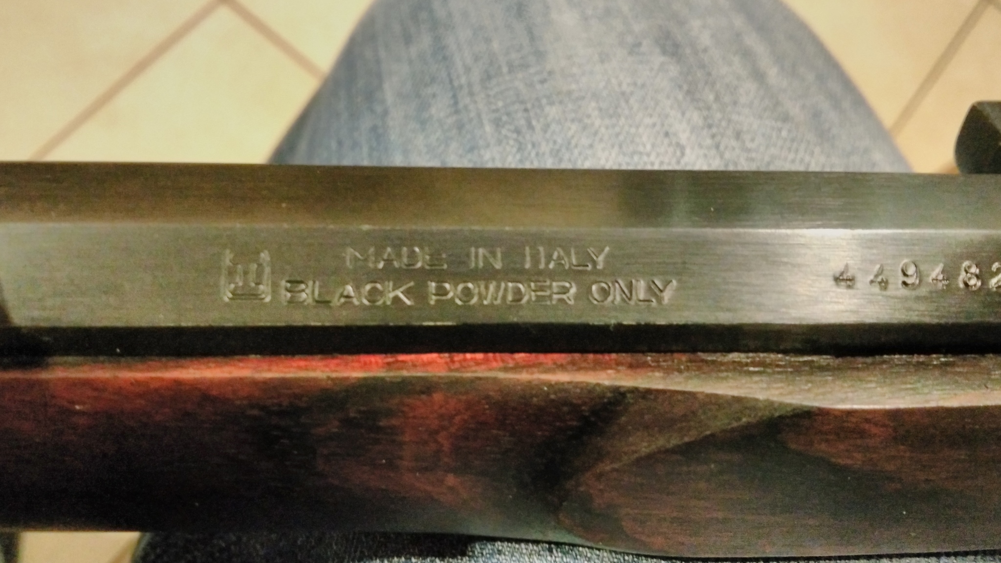

Proszę o identyfikacje roku produkcji i oznaczeń
laik1971
Posty: 116
Rejestracja: pn 30.sty.2017 - 17:11
Post autor: laik1971 »

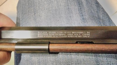

Hawken Investarm kal 45

Niestety na tych zdjęciach ja nie zauważyłem oznaczenia literowego produkcji :)

Jak ma wyglądać, może być na lufie od strony obsady?

Szukaj dwóch liter np. AB (ale nie PN, bo to oznaczenie czarnego prochu po włosku) lub trzech np. XXX (inna metodologia oznaczenia roku produkcji).
Może być w każdym miejscu na lufie, od spodu, z góry, a nawet na haku.

Ale masz oko :) ja dotąd tego nie widzę ale mam patrzalki to może dlatego :P

Według mnie, to jest literka "i" - symbol Investarms. Mam takie oznaczenie na pistolecie.

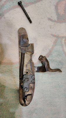

Nie wiem co strzeliło do łba tym włoskim małpom żeby montować spiralne sprężyny w tych zamkach. Gdyby nie to to pewnie kiedyś tam kupiłbym great plainsa .54 skałke ale ten zamek skutecznie mnie odstrasza. Można co prawda zamówić na artaxie ten karabin z zamkiem l&r ale cena wzrasta wtedy o jakieś 1200 zł albi i lepiej już nie pamiętm dokładnie. Jak z nimi pisałem to mówili że jakoś w wakacje mają mieć karabiny z płaską sprężyną. Zobaczymy...

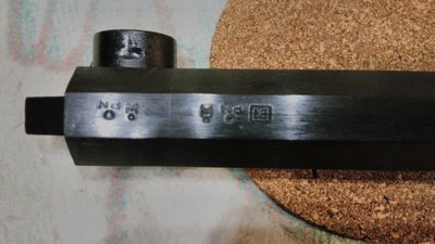

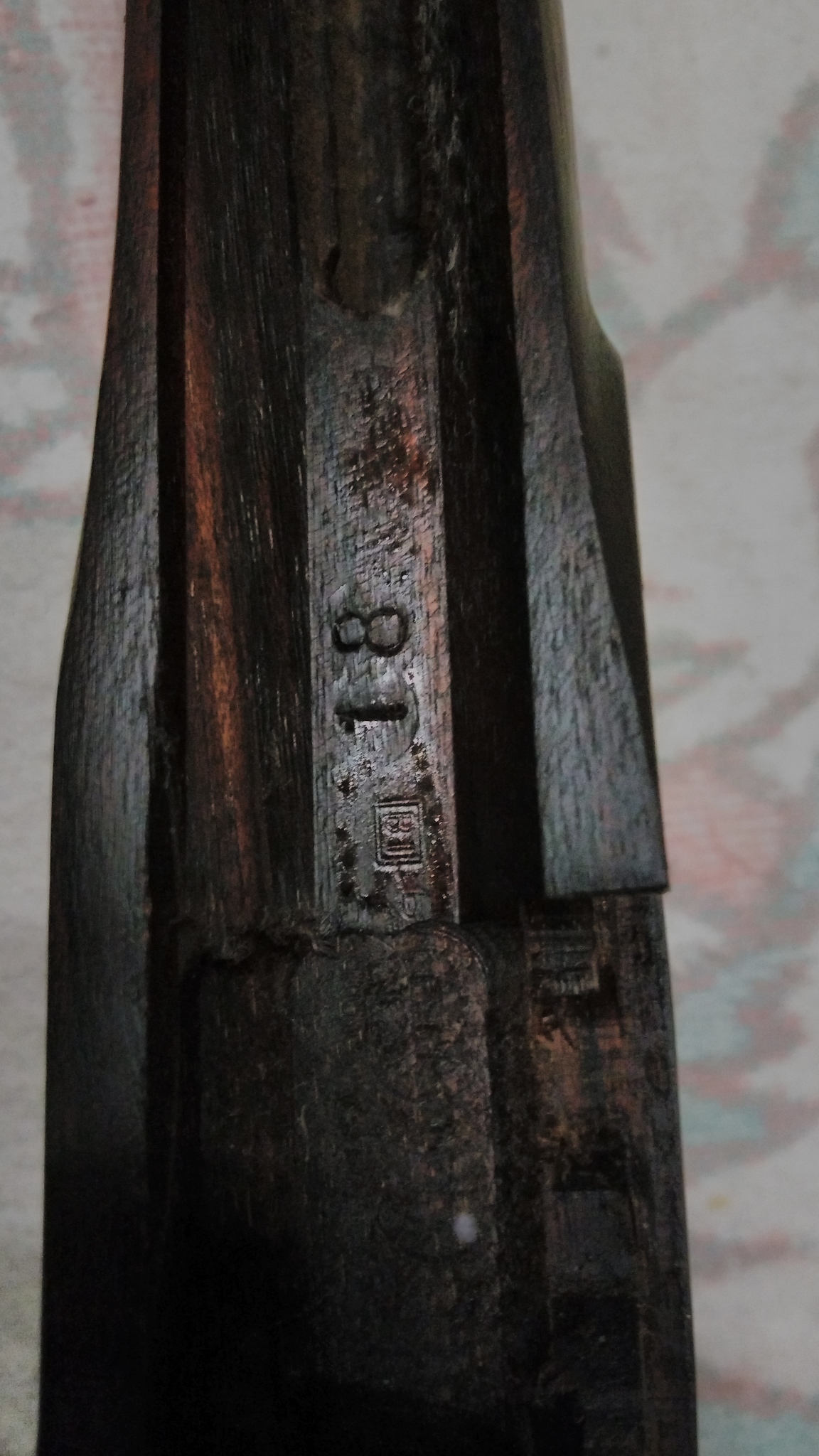

Miałem pewną przerwę i teraz niestety pomacałem mojego Hawkena.
Wymontowałem lufę i zamek oto fotki, może to pomoże w identyfikacji roku produkcji

Re: Proszę o identyfikacje roku produkcji i oznaczeń
Post autor: Szaddam »
Jeżeli dobrze widzę (na najniższym zdjęciu) litery BI, znaczy że jest z 1997 roku.
Sprężyna "niekoszerna" czyli zamek Investarmu, tylko on takie robi.

Dziękuje z informacje, a co do tej sprężyny to jest złe rozwiązanie?

Sprężyna - nie wiem. Też taka mam i nie narzekam. Słyszałem jeno, że czasami na zawodach MLAIC się do tego czepiają, ale szczegółów nie znam.
