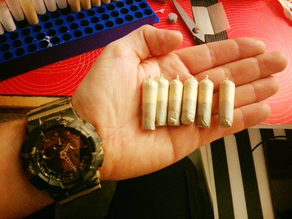

Jak już się nauczyłem poprawnie robić patrony to nie mam w ogóle niewypałów. A robię ich za każdym razem dużo, czasami nawet za dużo. Kilka osób z nich strzelało i jakoś wszystkim wypalały.
Mała rada. Jeśli ktoś robi patrony z nieco grubszej bibuły, warto, po załadowaniu bębna, drutem przebić patron od strony kominka. Nie ma szans żeby nie wypalił. Tak można patrony z gazety kręcić ;)

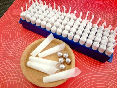

Potwierdzam. Jeśli są zrobione prawidłowo nie ma żadnych niewypałów. Nieraz sobie nakręcę jeśli wiem że ze znajomymi mam popykać sobie do blach. Mam zrobiony przyrząd więc produkcja idzie dość szybko. Największa wada to ilość syfu jaka zostaje w lufie i bębnie .

Dziękuję za uznanie. To po pierwsze.
Po drugie. Żeby nie było syfu w bębnie, co trzeci bęben sypie normalnie. Z fiolki. Syf się wypala.
Po trzecie. Na początku moje patrony były "grube" u podstawy. Inna metoda produkcji ;) Aby uniknąć niewypału, podsypywałem odrobiną prochu pod patrona. Już w bębnie. Teraz już nie muszę. Wypracowałem jak dla mnie, metodę szybką i skuteczną. Nie skręcam dołu patrona, tylko sklejam na zakładkę na boku.
