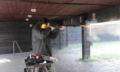

Co do mojej wypowiedzi odnośnie spalania prochu w moim karabinie, to dodaję zdjęcie - deerhunter 1/66, 48 grainów prochu 3F, kula .440 na flejtuchu. Przepraszam za jakość zdjęcia, jednak widać, że nie wszystko spaliło się w lufie

To wsyp do takiego karabinu 15 albo 10 granów i zobacz, czy będzie widać płomień. O ile kula w ogóle wyleciBready pisze:Tem przypadek nie dotyczy broni krotkiej CP.Paweł28 pisze:Odwrotna sytuacja będzie w ekstremalnie długiej lufie, gdzie "szybki" proch się spali, uzyskując maksymalne ciśnienie gazów zanim kula (lub pocisk) zdąży opuścić lufę.``
To dotyczy wylacznie broni nitro ,i tez raczej broni dlugiej.
Czarny proch nie spala sie az tak szybko.
Nawet w 32 calowych lufach karabinow CP widac na zdjeciach plomien wylotowy - objaw niedopalonego prochu.
Z jakiegoś powodu takie kalkulacje ludzie robią:
http://strzelba.net/cp/cpcalcul.php ("Naważka prochu FF")
